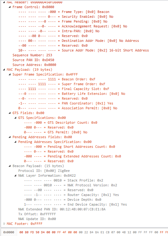

beacon 的接收机制是如何的!!!???????????
Expert 1850 points
终端设备或者 路由设备 入网时 通过发送beacon request 然后接收beacon来选择网络。。。。
请问 A 设备 入网时 发送beacon request,终端设备D已经在网络中, 协调器C 和路由器 R 均响应了beacon,
路由R 和终端设备D    能收到 协调器C 响应 A 的beacon 吗?????(即beacon 能否被第三方(无论路由或者终端)收到?)
  • 如果第三方路由设备在信号范围内,肯定可以收到,但是收到也不会处理,直接丢弃了。
    终端设备就不一定了,因为终端设备有可能处于休眠状态。
  • 可以收到,但是收到也不会处理,直接丢弃了 ????
    VV ,我在路由设备上面进行debug ,在ZDApp.c 的ZDO_beaconNotifyIndCB函数里面打断点。
    然后再让另外一个终端设备 不停的发beacon request,此时,抓包软件上可以看到 协调器和该路由 都响应了beacon。
    但是  路由设备 上设置的断点 没有停下来~~~~~ 而ZDO_beaconNotifyIndCB 函数貌似已经到了最底层,zstack哪里调用它也找不到
    VV 你所谓的直接丢弃 是不是zstack底层未公开的代码已经做了丢弃判断的处理???
  • 而且 单从 beacon 的内容来看~~~~~
    这上面 除了PANID, 几乎没有可以用来 判断 是否滤除  的条件~~~~~~
    请问 是在MAC 层 滤除吗???根据什么滤除呢?
