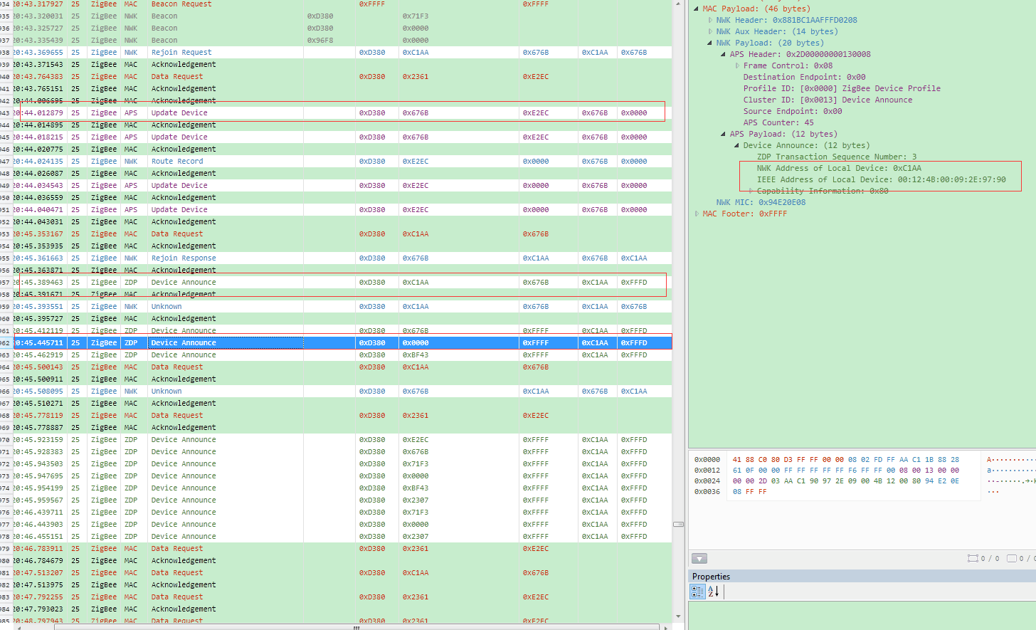

3.承接第二个问题,当开启这个CONCENTRATOR_ROUTE_CACHE 的时候,END设备的中继出现问题,当end设备切换父节点(比如从一个router切到另一个router)的时候,抓包显示update的annce消息都给到协调器了,但是协调器就是控制不到这个END,下发控制命令的时候直接发给了之前的父节点,如下图,
图中可以看到:
C1AA是一个end,他从71F3切到了676B作为父节点,同时676B也发出了UpdateDevice指令还有Announce指令 抓包显示协调器收到了并分发了出去 但是我在给C1AA发指令的时候,协调器却把指令发给了C1AA原来的父节点71F3,
请问会是什么原因导致的?

  • VV你好 能不能帮我看下那个抓包图上的信息,在终端切换父节点的时候,协调器已经知道这个设备切换了富节点,但是仍让加消息发送给了原来的父节点 这是什么原因啊,开启了MTO 也换了2538了 但是问题依旧,都过去半个月了 没有一点进展 ,领导催的不行,有时候我都怀疑是不是Z-Stack有这方面的Bug,但是一想又不对, 这么多人都在用,应该不会有问题  还请帮忙解答一下,
  • 好的,请你把抓包的文件另存为cubx文件上传下,不方便的话可以私信发给我。
     另外设备切换父设备的时候,是通过什么方式让协调器知道的? Device Announce还是单独的应用层数据?
