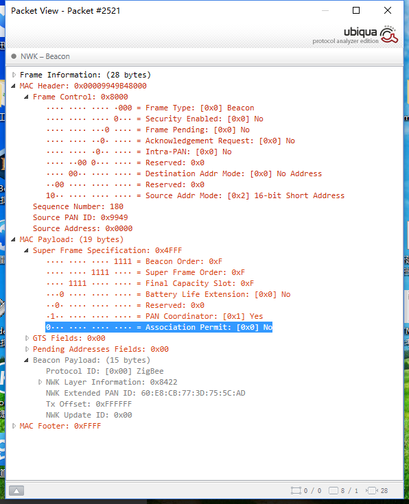

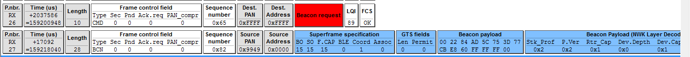

    现在问题是,设备入不了网,查阅了论坛,其实问题不是Smart Thing网关了,就是节点入协调器,节点发送Beacon Request,协调器回复了Beacon之后,就没下文了,还没发现解决方法。

    3.协调器 回复的 Beacon(如图)
  • 正常的回应帧应该是这样的,关于关联表你需要试验一下,不知道他的协调器是如何设置的。
  • 你那个是Associate Respone 了,发了这条算入网成功了。
    而我的还在 Beacon , Packet Sniffer包如图。你看是否正常,完整的一楼了pack文件。
