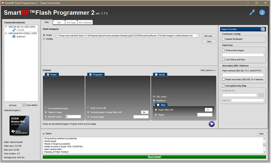

1、硬件是CC2538,之前组网控制都正常,协议栈是Z-Stack 3.0

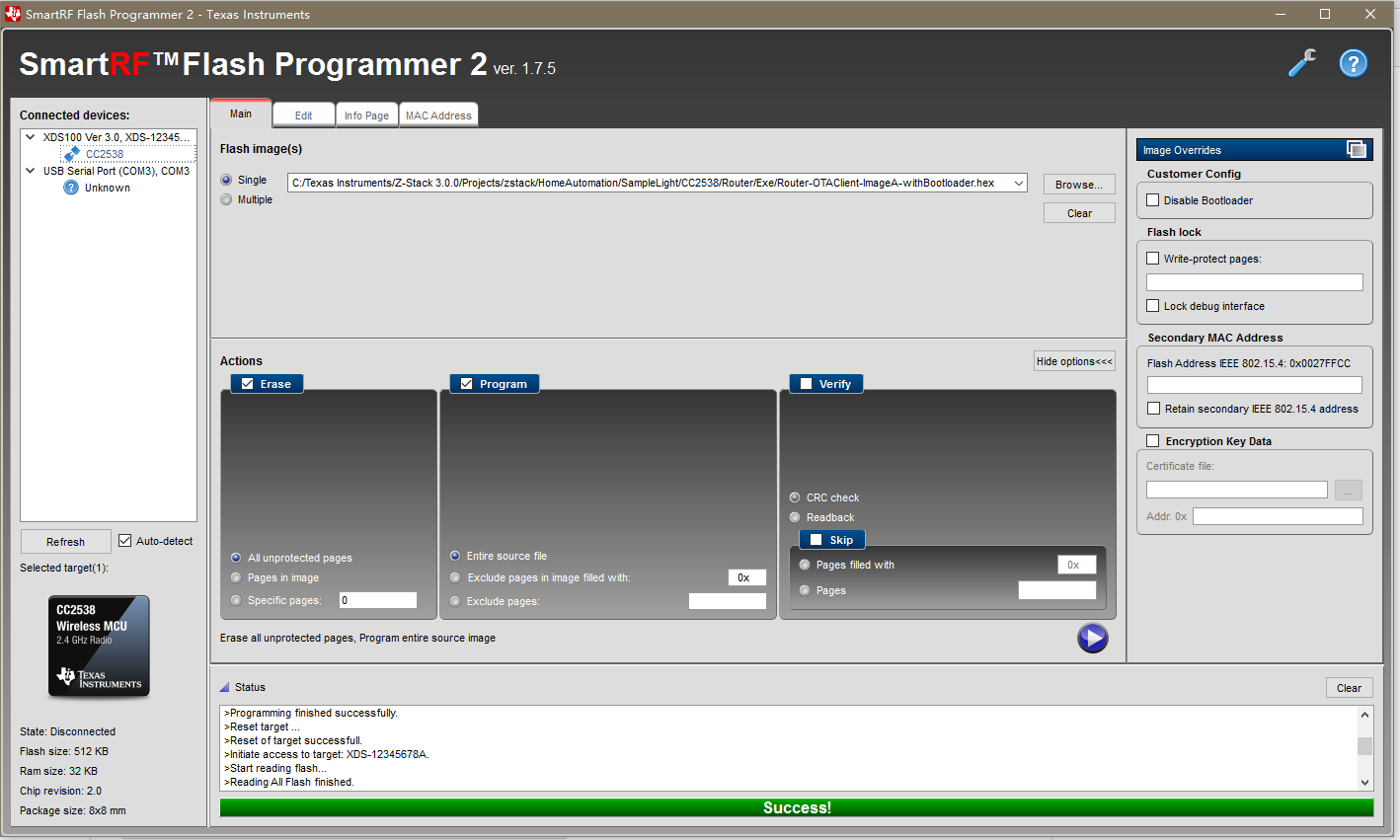

2、因为需要OTA,就参考OTA guide手册,编译出了一个Image A版本的Client固件,见附件,改一下扩展名为.hex,@VV 你可以在你的CC2538EM评估板上刷一下试试,这个是IAR for ARM编译出来的(bootloader+application二合一的hex文件),结果刷进去之后,设备就再也不能启动了,无论怎么用SmartRF Programmer 2刷会原来的固件,都提示刷成功了,但是程序始终无法运行;
3、有没有什么办法恢复,点了右上角的CC2538 Forced Mass Erase,不起作用,窗口一闪而过,IAR直接Debug也走不到main入口,各种boot、SampleSwitch工程都试过了,不行,如何破?

  • 我先说一下我遇到的问题,“修改为(0x20000000 ),也就是32KB,那么image A-with-bootloader固件烧进去就无法启动了”,这的确是个bug,即使最新的Z-Stack 3.0.1(截止到2018.3.3)还是有这个bug,这是首先被我发现的(见:),目前已经得到TI工程师JasonB的确认了,解决方法你可以看一下e2e.ti.com zigbee板块上JasonB创建的置顶帖子协议栈issue wiki说明,"2.6 Modifying CC2538 Linker to utilize all 32k RAM causes lockup",导致这个bug的原因是运行堆栈放置的位置不恰当,TI当初只考虑了16K RAM,没考虑32K RAM,所以导致osal无法运行。
    接下来说说你的问题,CC2538支持ping-pong的方式进行OTA,如果你是从ImageA升级到ImageB,再从ImageB升级到ImageA,以此类推,那么基本没有任何问题,如果你是ImageA升级到ImageA,或者ImageB升级到ImageB,即两次都升级同一个固件,那么就很有可能(应该说不是很有可能,是一定)导致芯片锁住,我也遇到这个问题了,此时smartRF programmer2也识别不到芯片,必须用TI给的命令行工具ArmProgConsole进行解决了,就是命令行下进行擦除整个芯片(当然IEEE等内置不会被擦,放心),下载位置在
