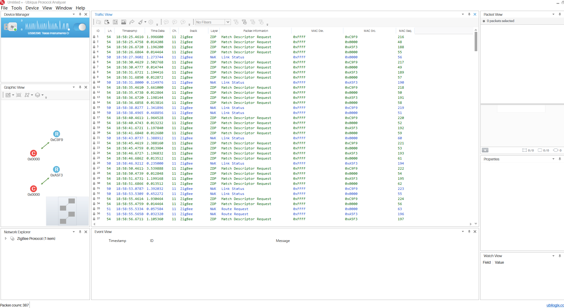

由于多个coordinator放在一起,而且没有按键,没有显示屏,没有交互途径,都处于允许加入网络状态(一直处于允许加入)。
怎么控制节点设备加入指定的coordinator创建的网络呢? 修改对应的TCLK和network key就可以了,每个协调器的TCLK和network key都不一样。这样节点内置了对应的TCLK和network key,就可以加入指定的网路了,我是测试成功了,不知道方式对不对。
这种方式适合定制化的zigbee方案应用,不适合消费电子。
