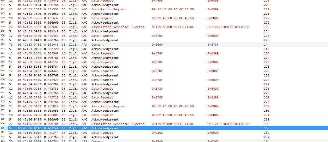

我在使用CC2530 作为终端设备加入ZHA的网络,其中CC2530的
zgApsAllowR19Sec设置为TRUE,
初始化时候,先调用bdb_initialize(),然后按键后调用 bdb_StartCommissioning(BDB_COMMISSIONING_MODE_NWK_STEERING);
用抓包数据分析数据交互过程,
终端设备发送beacon,收到应答后,然后终端设备发送association request ,协调器应答association response ,然后终端设备发送几次 data request , 协调器发送data response ,这样交互几次之后,终端设备再次发送association request ,协调器再次应答association response。
直到BDB的回调函数返回BDB_COMMISSIONING_NO_NETWORK ,才会结束。
为什么会多次发送association request ,为什么收到association response后,BDB不返回SUCCESS???

下图是入网时候多次association的抓包截图:
  • 问题一,协调器在回复Associate Response以后,协调器有回复Transport Key没有解析出来的,请确认两边的Trust Center Link Key是否一样?
