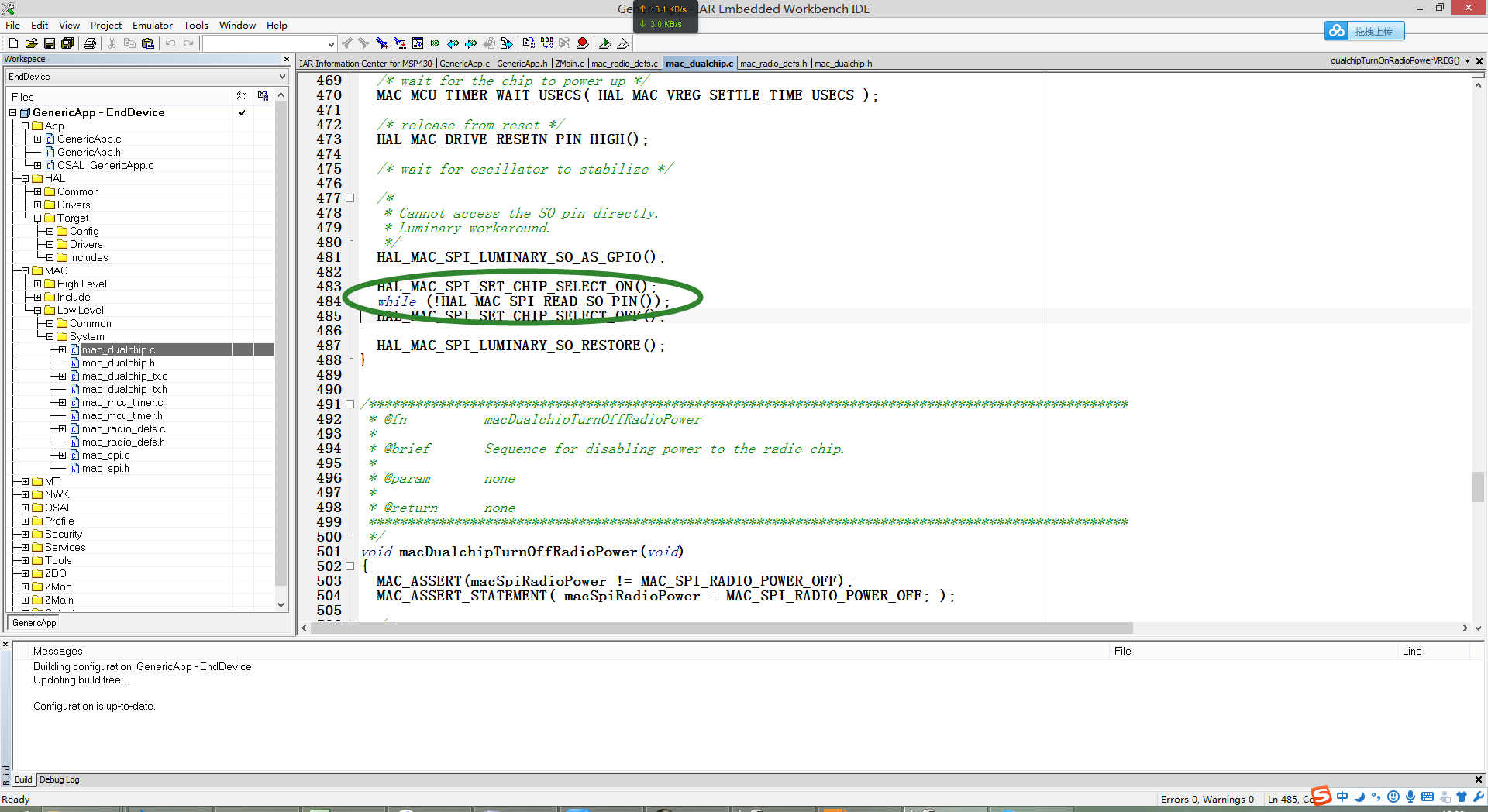

程序一直死在读取SO。

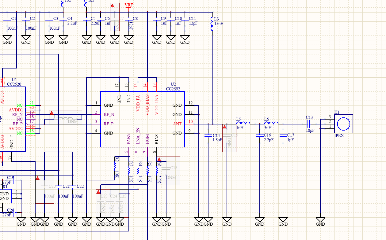

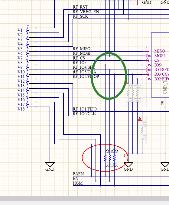

程序一直死在这里。芯片是好的,焊在了买的不带PA的板子上,能正常工作。
看官方5438开发板。PA那几个脚是悬空的。例程里使用的是cc2520的IO、放弃2520了,现在 改用2530了。现在用3.0的协议,组网有点麻烦要在按键事件里。我直接在3.0的ZDApp_Init( taskID++ );里添加
