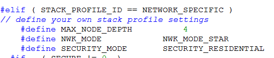

我使用的是ZStack-CC2530-2.5.1a,如截图所示,我把ZIGBEEPRO给注释掉了,宏定义两个也都改成NETWORK_SPECIFIC了,应该使用的就是自定义的星型网了,可是结果仍不是星型网络。
我查过资料,资料说如果不使用ZigBeePRO协议的话除了要注释掉以外,还要在IAR的parojiec-options-linker-Extra options中的-C $PROJ_DIR$\..\..\..\Libraries\TI2530DB\bin\Router-Pro.lib修改为-C $PROJ_DIR$\..\..\..\Libraries\TI2530DB\bin\Router.lib请问这是正确的吗?
