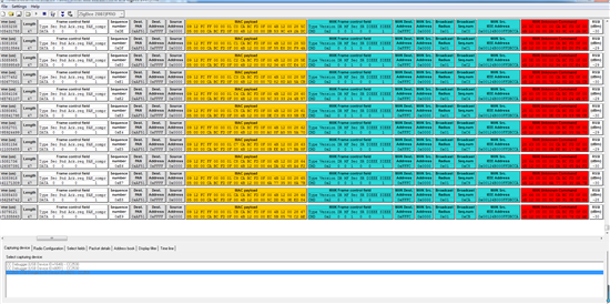

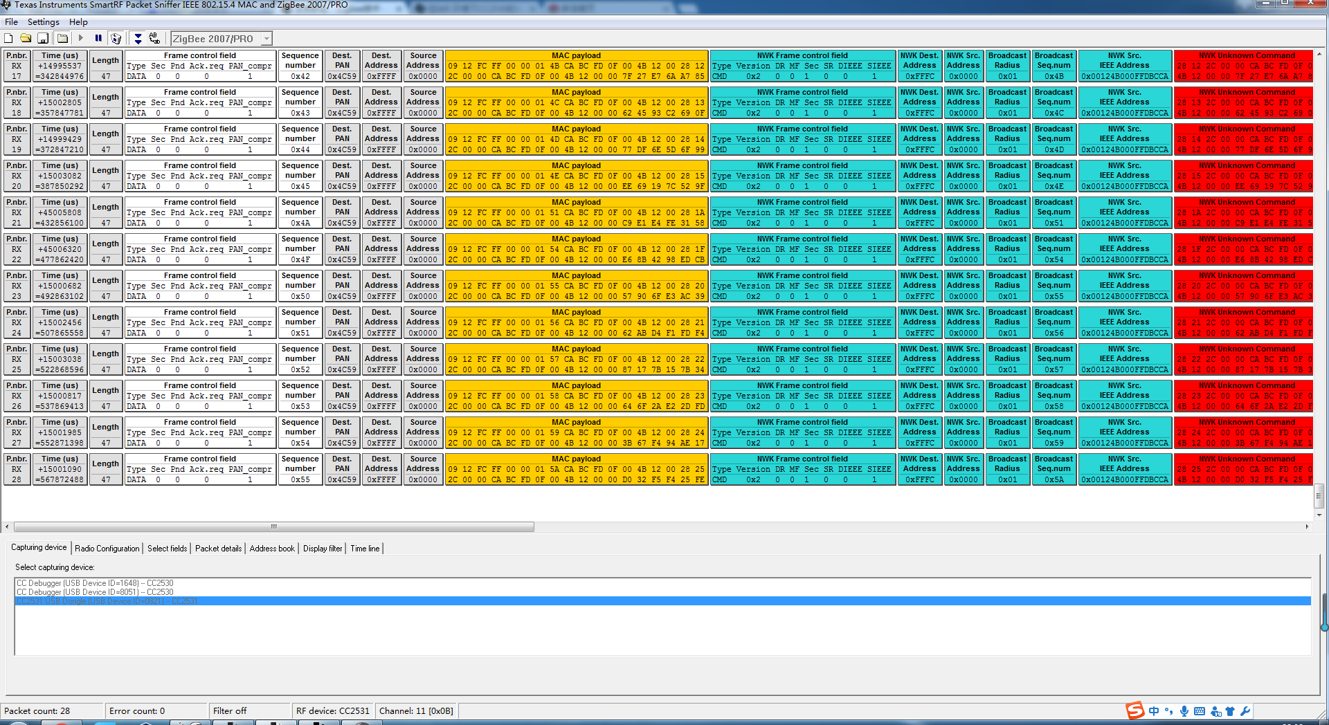

 完全按照官方的教程步骤来的,但是将otadongle的流控改为非流控了,而且还将boot的外部flash改为内部flash了,client程序用的是SampleSwitch的OTAClient。但是目前情况是无终端节点信息,应该是client和otadongle通信不成功,我用USBDONGLE监测到otadongle发出来的信息如图所示。我的问题是
1、otadongle发出来的信息是什么意思?
2、client和otadongle的通信不成功的原因是什么?

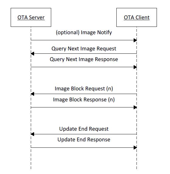

  • 1、otadongle是作为server存在的,另一个为client,二者之间实现zigbee通信(802.15.4)。根据通信协议可知,otadongle首先发送 Image Notify(可选)给client,client接收到通知后会发送请求信息(Query Next Image Request),然后等待otadongle的响应(Query Next Image Response),一旦响应后面就是数据传输了。
    2、根据你的截图显示应该是组网成功的,应该可以显示节点信息才对,需要提供相关log信息才可以进一步确认。

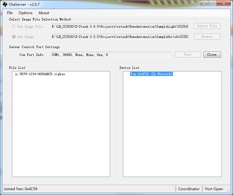

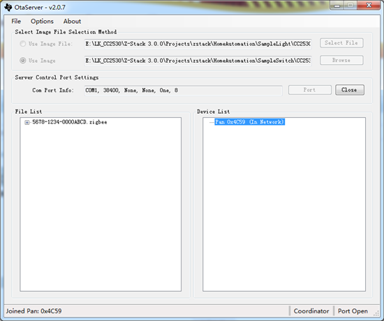

  • 首先谢谢回复!
    我遇到的具体情况是,即使就是otadongle这一台设备,也能够和otaserver进行连接。我用usbdongle监测的信息如下图所示,这些信息应该是otadongle发送出来的,而且我也不知道这些发出来的数据是什么意思。能否加QQ详细请教一下,我的QQ275487185!
