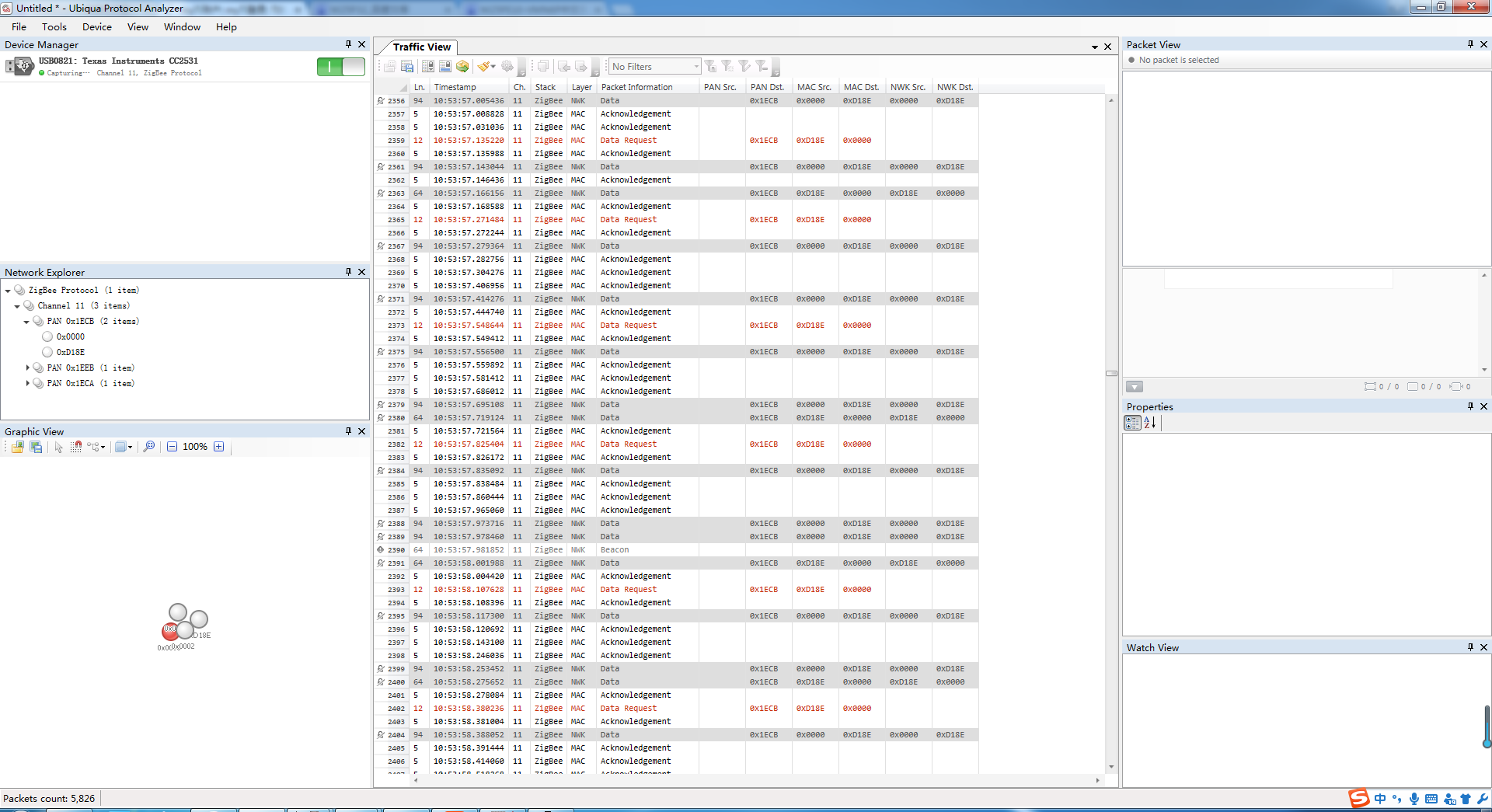

在升级过程中总某明奇妙的多出一些节点来,如图所示,这是正常情况吗?如果不是会是什么原因导致的呢?

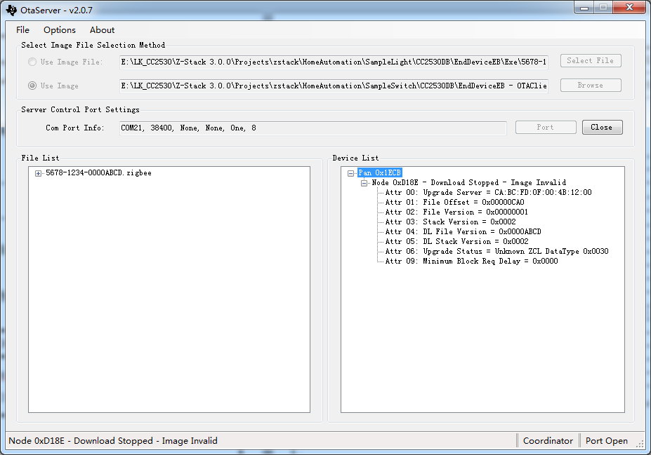

当进度完成100%的时候,提示Image Invalid,这可能是什么原因造成的呢???
多出一些节点,可能是ubiqua 判断错误引起的;
我这边已经测试了升级,没有任何问题,我没有用pc平台的工具,而是在znp上测试的。
