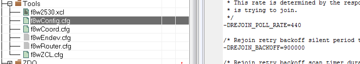

在调试CC2650,使用zigbee的1.2.2a的EZmode温度测量程序,协调器与节点上电以后,配对成功,功耗很低。如果协调器断电,或者一开始就只开节点,则节点每隔15分钟功耗很大,8ma左右,持续时间15分钟,然后进入低功耗,15分钟以后,再次功耗很大,8ma。如此反复。请问这个是EZmode协议定义的处理方式吗?还是其它原因造成的。看到所有时间设置,也没有发现哪个地方有问题,这个15分钟不知道从哪里来的,请教一下。
  • /* Rejoin retry backoff silent period timer duration in milliseconds - default 15 minutes according to HA test spec */
    -DREJOIN_BACKOFF=900000

    只有以下内容,,但是好像即使修改也不启作用。也没有找到REJOIN_BACKOFF的数值定义,因此直接赋值测试,不过,不启作用。
    // Rejoin backoff (silent period ) duration
    uint32 zgDefaultRejoinBackoff = 60000;//REJOIN_BACKOFF;
