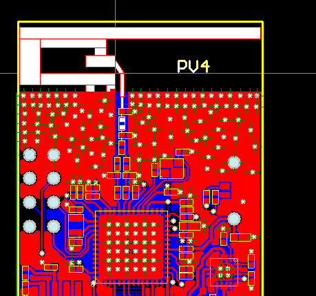

前面用cc2538+陶瓷天线,做了一版,天线的信号一直不好,现在改用PCB天线,有板子尺寸问题,现在PCB天线的两头正好到板边了,这样可行吗。
我上传gerber文件了,请大侠们给点意见。
另外需要50欧阻抗控制,是这些高亮的线吗?

目测没问题的。
从芯片输出到天线馈点都做50ohm控制好了。(其实你的线不长,影响不大的)

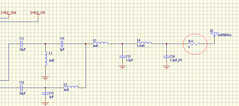

最好天线预留一个匹配电路。
