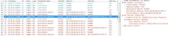

协调器打开入网允许后,先有一个路由设备正常加入网络,另一个设备申请加入网络,协调器直接应答拒绝访问,过一段时间后,协调器关闭了网络,无论NLME_PermitJoiningRequest(0xFF)函数怎么也不能打开网络。
抓包信息如下
附件为抓包数据:
协调器入网功能关闭.rar
