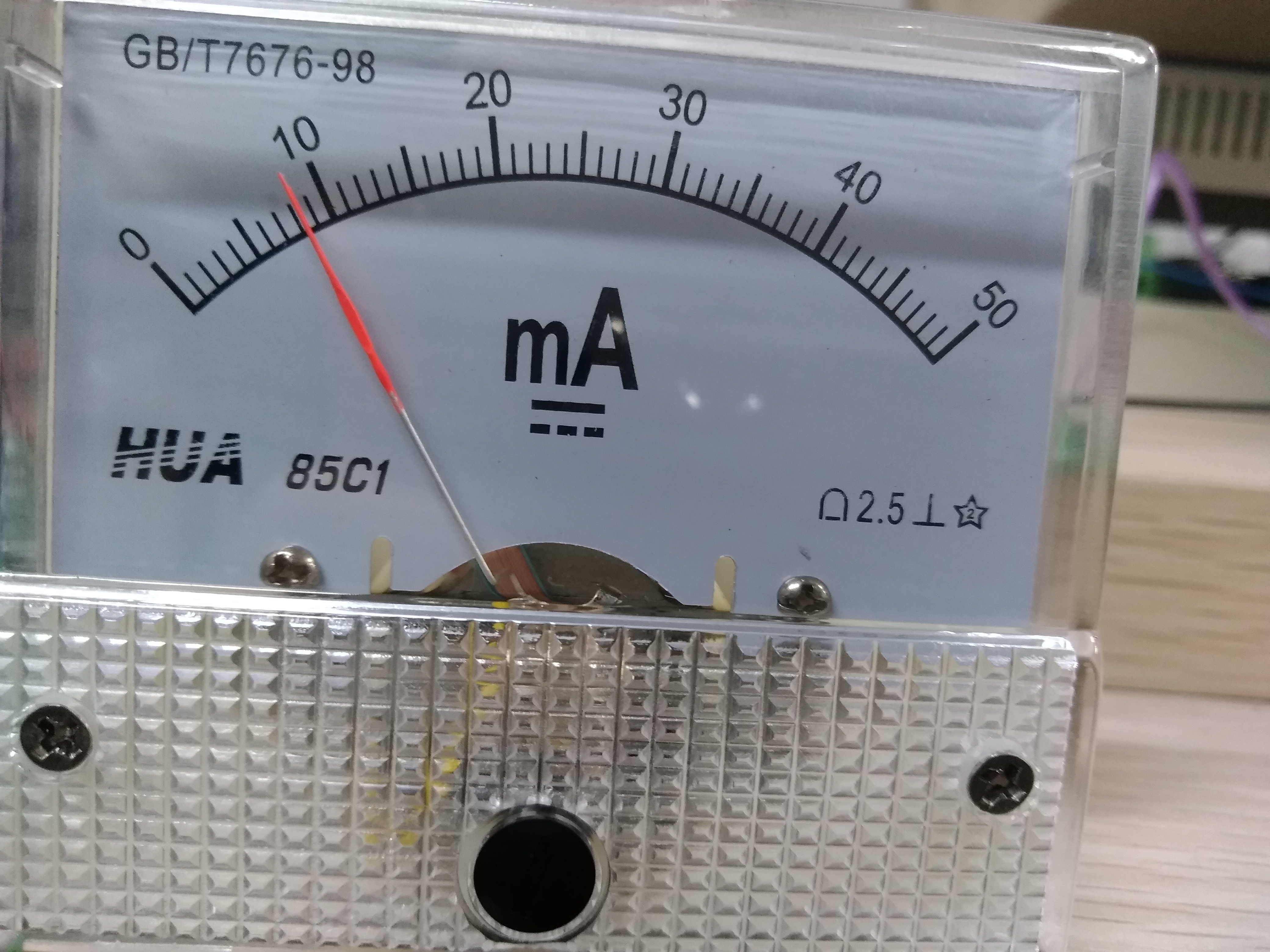

        请教大神们:现在我的zigbee板做一个监测装置,2节电池确保至少使用半年时间。现在终端板子的逻辑是:开机一段时间内进行联网,联网成功后进入深度睡眠。在睡眠状态下,若触发监测的条件,唤醒睡眠,往协调器发送数据。

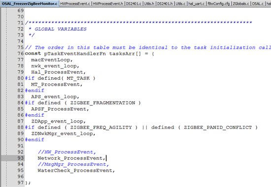

        经过功耗检测,请求联网的时间,板子电流在28ma左右,联网成功进入睡眠时,板子的电流在1ma以下。现在出现的问题是:在请求联网的时间内,没有联网成功,进入深度睡眠后,此时电流功耗恒定在8ma左右;不知道在没联网的睡眠情况下,什么任务导致功耗在在8ma左右。

    2、入网不成功,终端设备有时从深度睡眠唤醒时,无法发送beacon request。会导致一直在搜索网络,并且无法休眠
    3、终端设备多次没有加入网络成功,自己复位了。然后一直在请求网络。
