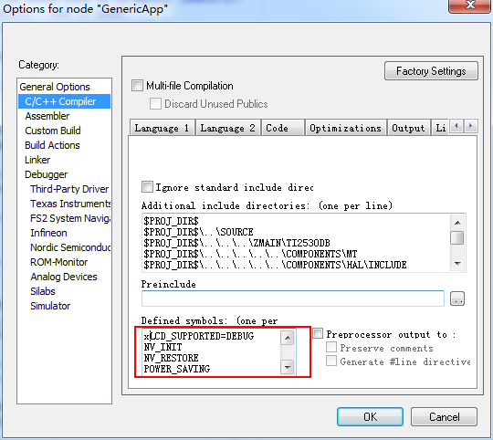

要设置低功耗模式,先确认:
1.f8wConfig.cfg文件中DRFD_RCVC_ALWAYS_ON定义为FALSE
2.Options->C/C++Compiler->Defined symbols中添加预编译“POWER_SAVING”;

1. 在编译器预编译那里定义:POWER_SAVING

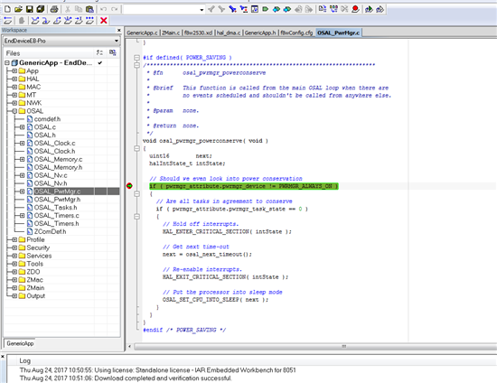

    这个例子,还没有进行添加休眠。我试着,但是不成功。

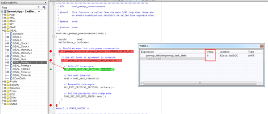

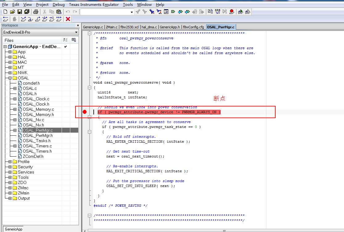

  • 程序中还没有对LED进行处理。是不能进入休眠的。仿真看一看

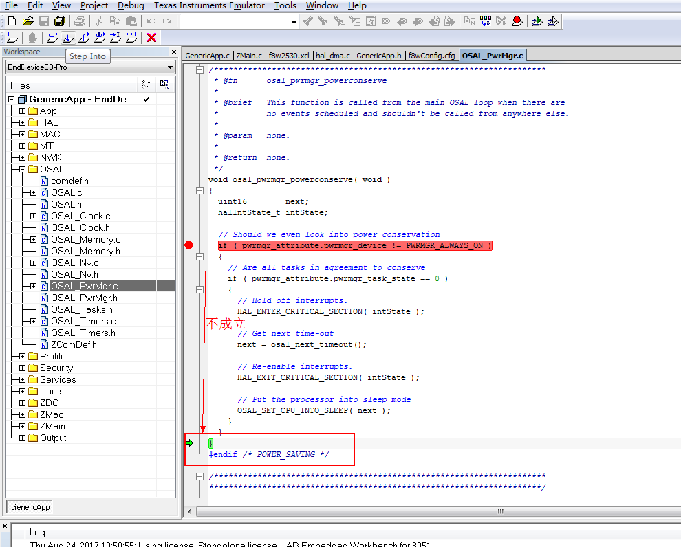

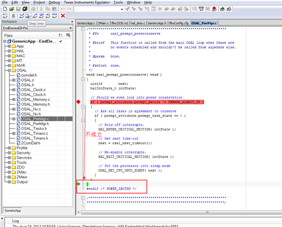

  • 有进入这一步
    然后点下一步:
    不成立。。好了,在刚才IO中,我们再添加一代码:
    #include "OSAL_PwrMgr.h"
    osal_pwrmgr_device(PWRMGR_BATTERY);

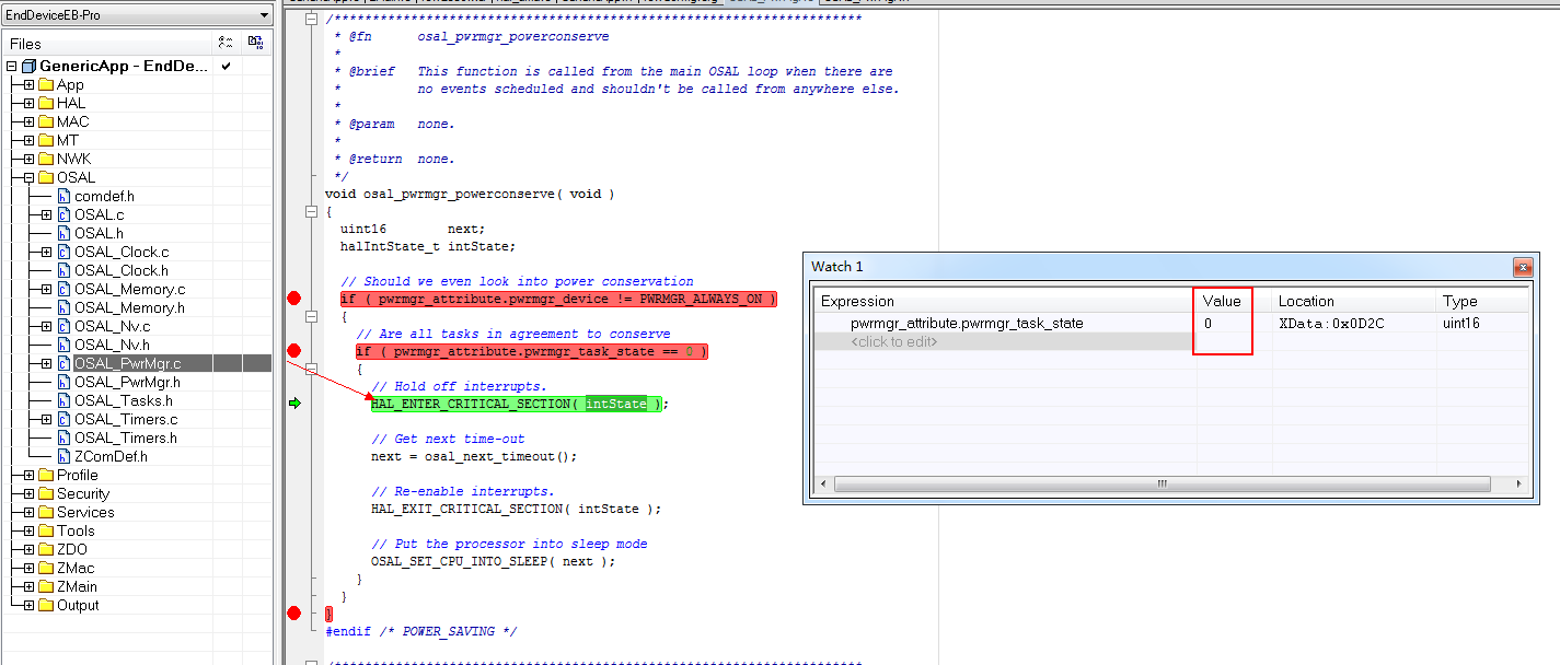

    再次仿真一下:

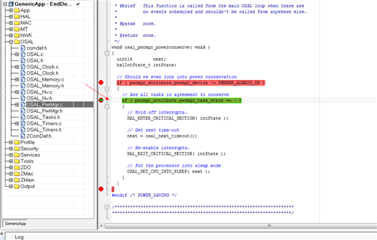

  • 刚才iar,挂了,重新来
    进入了。我们一步步运行。
    上图可以看出,等于0

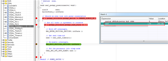

    然后,再执行下一步:
    next=98????????????????????????????????
    1MS都不到。。。

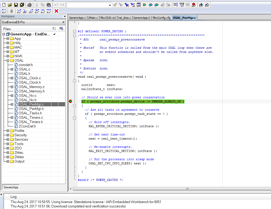

    全速运行,看看能不能再一次进入void osal_pwrmgr_powerconserve( void )
    还是进来的,
    从这里说明在应用层添加osal_pwrmgr_device(PWRMGR_BATTERY); 是有用的。
    不过新问题来的。
    next得到的值很小很小,,说明系统是有任务在执行。。怎么解决呢。等会直接把网络关闭。
