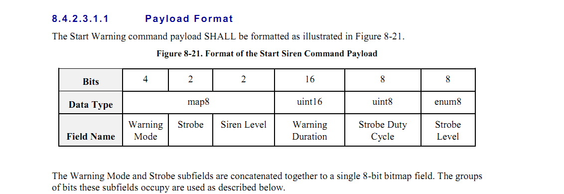

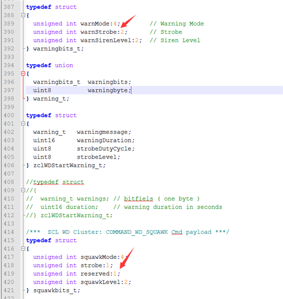

HA中WD设备的实现主要工作?
(1)对CIE命令的处理?Start warning 和Squawk
(2)报警声音或者LED的处理
谢谢指导

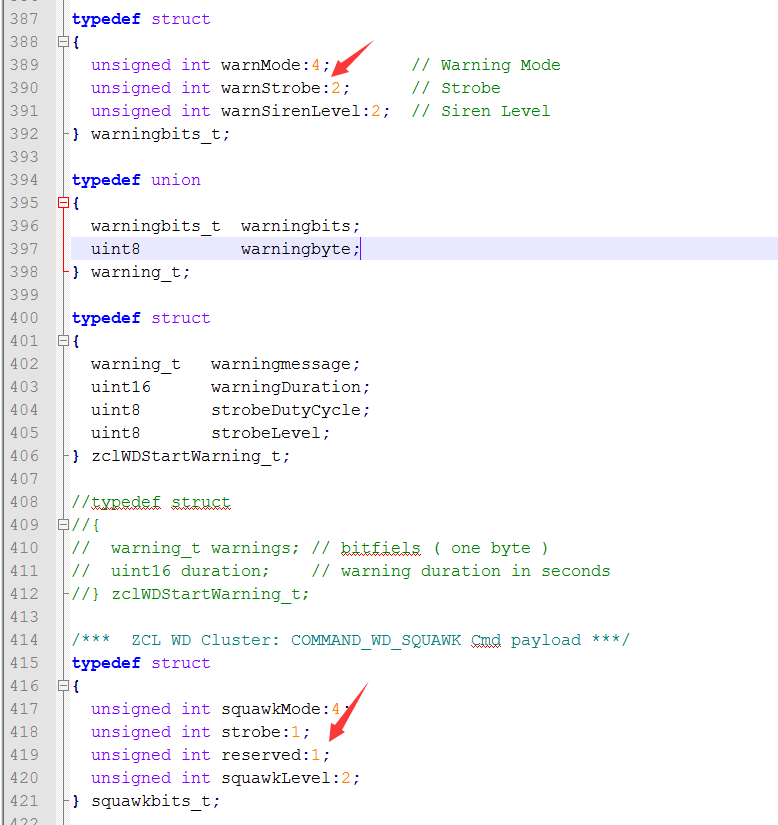

HA中WD设备的实现主要工作?
(2)报警声音或者LED的处理
谢谢指导
