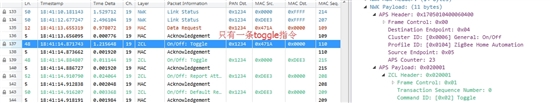

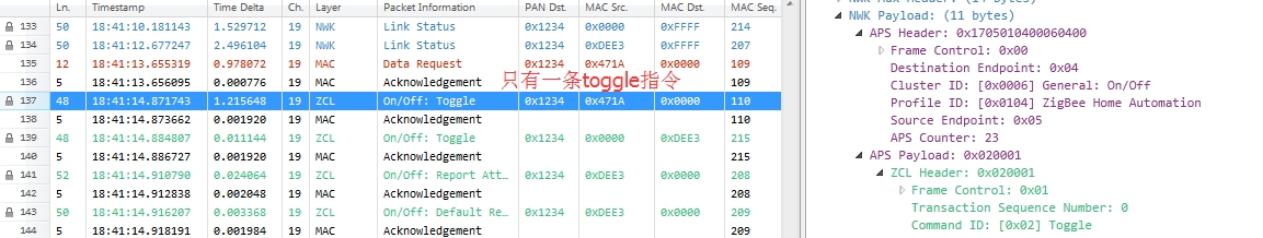

 我开发HA时(Z-Stack HA 1.2.2a.44539)遇到bind问题:

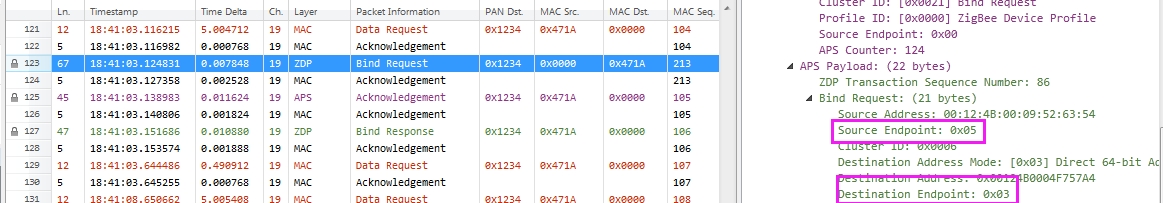

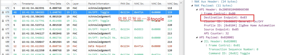

如附件抓包数据。我将一个light switch设备的Ep5 bind到另一个On/Off设备的3个Ep上(Ep3/Ep4/Ep5),bindresponse都是Success,但是按下按键发出的toggle命令却只有1条,而且DstEndPoint也在变化,时而为Ep5,时而为Ep3。
 单步调试,bindTable里有3个Bind数据;但是依然只发出1条toggle;

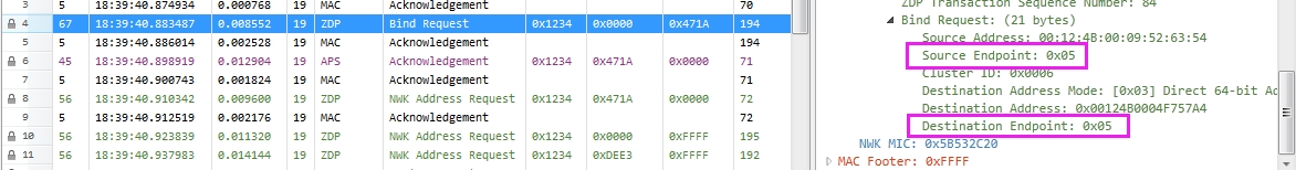

1. 将light switch Ep5和On/Off设备的Ep5绑定;
2. 测试,按下light switch的Ep5按键发出toggle正常;

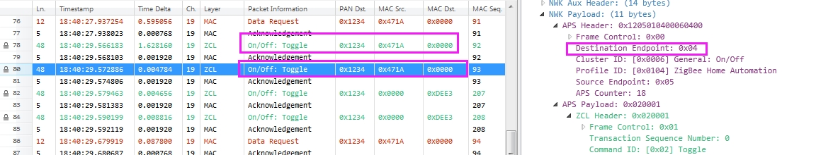

3. 将light switch Ep5和On/Off设备的Ep4绑定;
4. 测试,按下light switch的Ep5按键发出两条toggle,Ep5-->Ep5,Ep5-->Ep4;

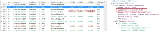

5. 将light switch Ep5和On/Off设备的Ep3绑定;

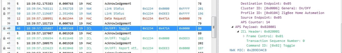

6. 测试,按下light switchEp5按键应该发出3toggle,但是只有发出Ep5-->Ep4toggle
7. 再按下light switchEp5按键此时依然只发出一条toggle指令,但是变成了发出Ep5-->Ep3toggle
