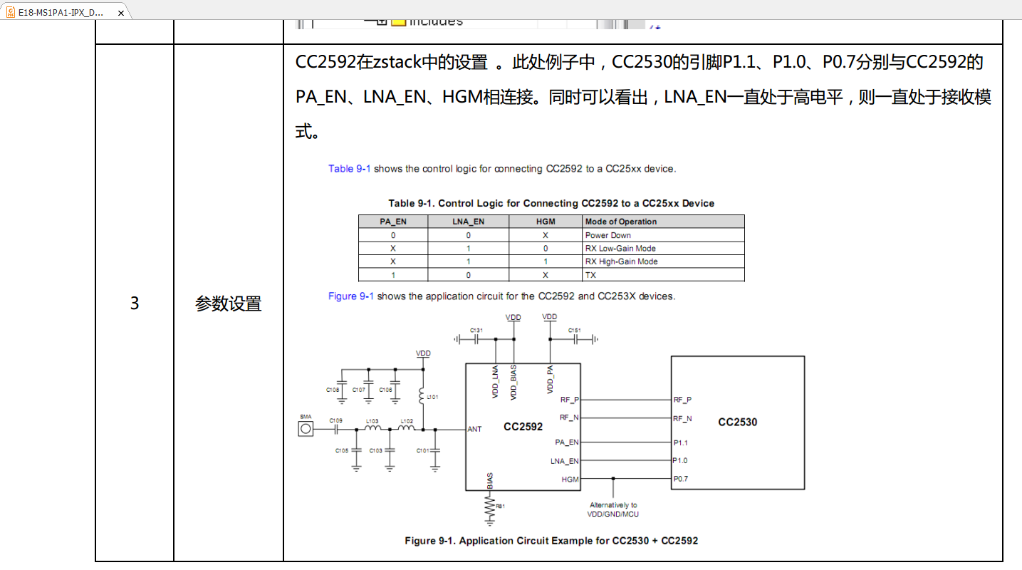

        萌新求问:公司购置的芯片型号E18-MS1PA1-IPX,怎么加入PA?我看见IAR工程上,对于开放宏只有CC2590和CC2591的定义选择,然而我发现E18-MS1PA1-IPX芯片是CC2530+CC2592的,先附图:
       然而芯片是:

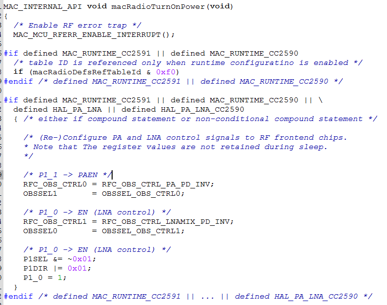

那么,我在工程上是定义HAL_PA_LNA还是HAL_PA_LNA_CC2590还是别的。
另外,macRadioTurnOnPower函数又该如何修改?
