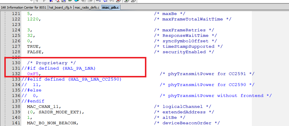

最经一直在弄zigbee的PA功能,但一直没成功。
我对PA的配置如下:

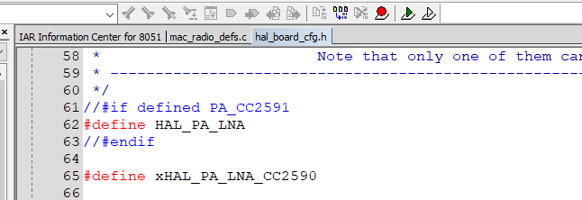

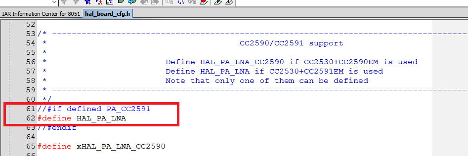

1.在hal_board_cfg.h中开启   #define HAL_PA_LNA

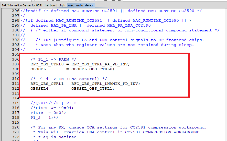

2.在mac_radio_defs.c中 配置
RFC_OBS_CTRL0 = RFC_OBS_CTRL_PA_PD_INV;
OBSSEL2 = OBSSEL_OBS_CTRL0;

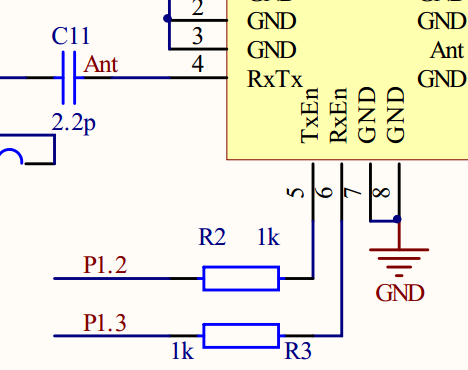

我的PA控制引脚为P1_2 , P1_3

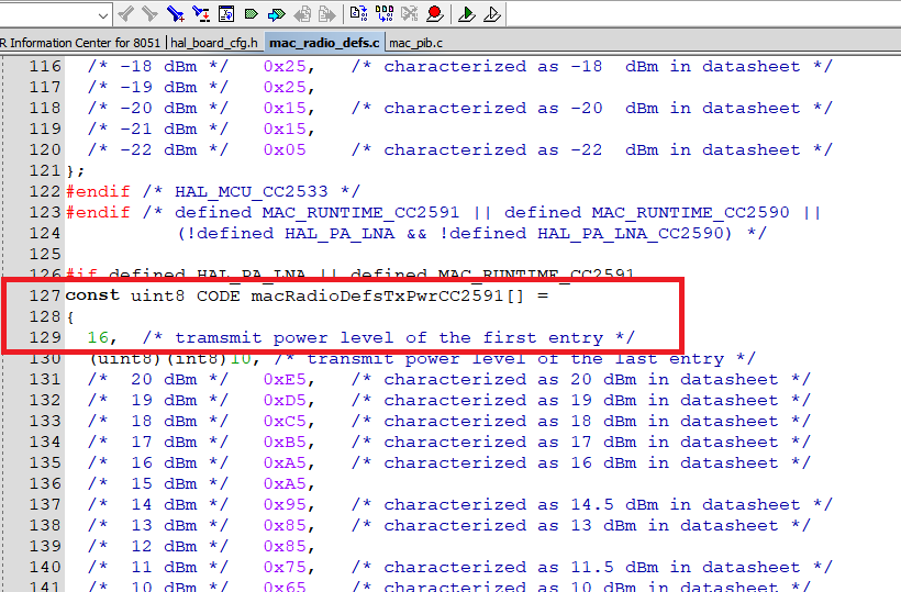

3.在mac_pib.c中,设置
/* Proprietary */
0xF5,                    /* phyTransmitPower */

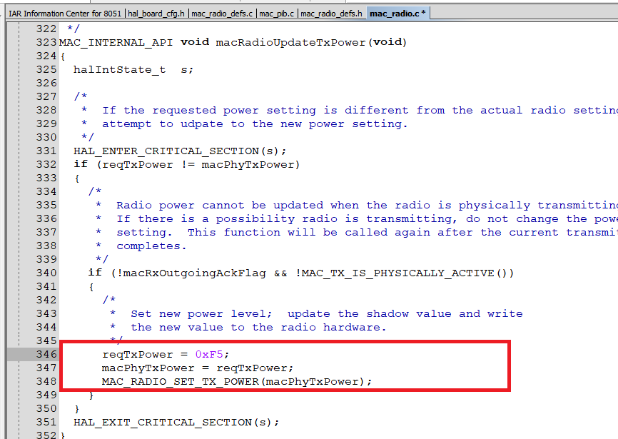

4.在mac_radio.c中 ,设置 MAC_INTERNAL_API void macRadioUpdateTxPower(void)  ------>  reqTxPower=0xF5;
完成以上四个步骤后,发现设备的工作电流没有增加,反而还有略微减少(10MA~40MA)
通讯距离在直线下有60m左右,穿透性几乎没有
