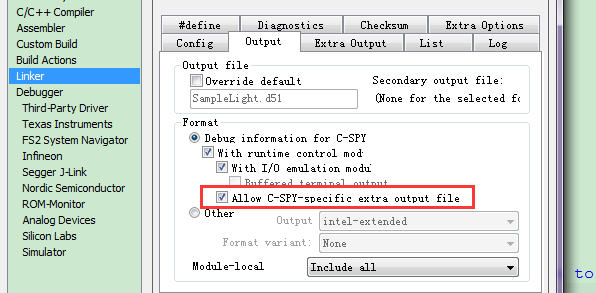

我用Z-STACK home 1.2.2a 协议栈编译的SampleLight例程中.hex文件2691KB大,感觉不正常,下载了一个协调器和一个终端,空中抓包没有数据。请问该如何修改设置呢?我用的IAR版本号为10.10.1

我也是分别烧录到2个板子上面发现没有建立起连接,协调器debug有生成网络,但是终端发现根本没有初始化成功,不知道怎么改
问题解决,IAR配置问题,输出配置见附件,留给后面可能遇到类似情况的朋友。
