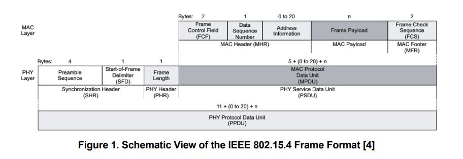

在用2630与2530通信,不知道2630每发一个数据包,最大的数据载荷是多少啊?类似于低功耗蓝牙一样,一次最多是20。 哪本技术手册里会说明这个最大数据载荷啊?还有,2630与2530的最大载荷是一样 的吗?

CC2630物理层最多单次能发127个字节,如果单次发送字节超过127个字节话,zigbee协议栈会做分包处理,和CC2530是一样的
