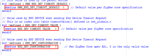

首先我将zgChildAgingEnable设置成TRUE
然后跟踪观察timeoutCounter的值,发现一开始是256,一秒钟减少1,减为零了之后它并没有从Associate List删除,而是又恢复256
所以问以下几个问题:
1.timeoutCounter 的值怎么设置,且以下三个值分别代表什么?
2.为什么timeoutCounter减为0之后又恢复256?
3.一些文档上说当子设备加入网络之后就会记录在Associate List中,退出网络也不会删除,那么我们开启zgChildAgingEnable之后,是不是就能把设备从Associate List中移除?
4.谢谢!!!!
您可以参考下之前VV的详细说明 http://www.deyisupport.com/question_answer/wireless_connectivity/zigbee/f/104/p/85924/236687.aspx#236687
在Z-Stack Home 1.2.2里面,如果使能了zgChildAgingEnable功能。
那么End Device在入网成功以后,会通过Device Announce把Timeout相关的信息发给父设备。ZDApp_AnnounceNewAddress( void )里的NLME_SendEndDevTimeoutReq。
这个函数中会把下面两个变量的信息发送给父设备,也就是说不同的节点可以配置不同的timeout时间,主要也是根据节点的Data request来决定的。
uint8 zgEndDeviceTimeoutValue = END_DEV_TIMEOUT_VALUE;
uint8 zgEndDeviceConfiguration = END_DEV_CONFIGURATION;
在父设备上面,收到这个req以后,会调用到下面这个函数
NLME_ProcessEndDevTimeoutReq( NLDE_FrameFormat_t *ff )
这个函数处理的过程,主要是把收到的zgEndDeviceTimeoutValue,写到AssociateList里面去,

在父设备会定期的去更新这个表里面的,周期性调用AssocChildAging,更新的周期是1s钟,开了一个1s的timer事件,每隔1s就会把Associate List的设备的timecounter减1.
同样只要在底层收到节点的Data request或者其他应用数据,立刻把这个变量恢复到初始值,也就刚开始的赋值,调用AssocChildTableUpdateTimeout。
那么在定义更新的时候,如果timecounter减1等于0了,就会把节点的信息放入一个NotmyChild的list里面。
// Not My Child structure
typedef struct
uint16 shortAddr;
uint16 timeoutCounter;
} nwkNotMyChild_t;
然后也是定期的去更新这个变量,如果这个时候收到data req,就会把节点信息从NotmyChildlist重新移到你Associate list里面去。
如果在NotmyChildList里面的counter的时候,那么就把这个节点彻底删除了NwkNotMyChildSendLeave
所以如果要判断节点是否在线,只需要判断在AssociateList还是否存在就可以了。
AssocGetWithShort( uint16 shortAddr )
