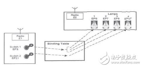

  节点Node也可以理解为一个容器,包含一组zigbee设备,分享一个无线信道。每个节点有且只有一个无线信道。一个节点除了64位的IEEE地址,16位的网络地址,每个节点还提供了8位应用层入口地址(端点:EndPoint),对应于用户应用对象。
节点一Z1:开关控制装置
  节点二Z2:灯装置
  事件(Event):开关2控制灯4的亮灭,开关1控制灯组1~3的亮灭
  群集(Cluster):不同情况下开关的状态和灯的状态
  端点(EndPoint):开关和灯
  属性(Attribute):开关和灯都有两种属性:开和关

  Zigbee定义了一个称为端点绑定的特殊过程。绑定即在源节点的某个端点(EndPoint)和目标节点的某个端点之间创建一条逻辑链路。绑定可以发生在两个或多个设备之间。协调器节点维护一个基本上包括两个或多个端点之间的逻辑链路的绑定表。
  在绑定表中,包含如下信息,源节点和目标节点的IEEE地址、端点号、群集号。对于可以建立绑定关系的两个节点,它们的群集的属性必须一个选择“输入”,另一个选择“输出”,而且群集号必须相等,只有这样,它们彼此才能建立绑定。如果目标设备的扩展地址是已知的,则调用 zb_BindDeviceRequest()函数可以创建一个绑定条目。
