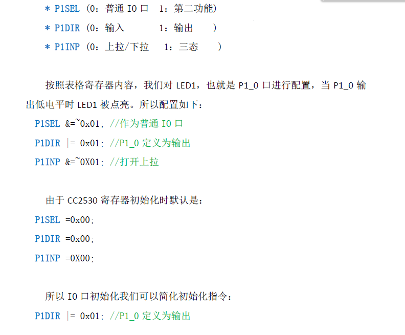

我看《swru191f-cc253X User's Guide.pdf》文档中,关于CC2530的IO口上下拉有如下说明:
请问,如果不管是配置P0组还是P1组还是P2组,一定都是整体(文档中描述是“for all Port 1 pins”)上拉或者下拉吗?
如果是这样的话,那比如“P1_3是高电平有效的按键输入检测,P1_4是低电平有效的按键输入检测”,对于P2INP这个寄存器应该怎么配置呢?
谢谢~

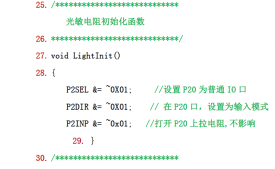

谢谢,但我想问的是:
手册中给出的说明是:不管配置P0组还是P1组还是P2组,都会把该组所有IO口统一全部配置为上拉或者下拉。
当P1组多个IO口用作输入电平检测时,如果有的IO口需要上拉,有的需要下拉,请问该这么设置P1INP呢?
