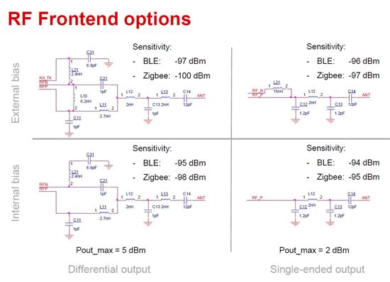

cc2630手册里面给了3中天线接法,单端天线接法器件最少,不知道差分接法和单端接法在性能、功耗上有什么差别?我打算用陶瓷天线,做一个封装小的产品,能进行数据的收发,选择单端的可以么?

请问您现在的产品要求是怎样的呢?传输距离等要求
一般来说,差分接法的抗干扰能力会好一些
http://processors.wiki.ti.com/images/4/45/CC26xx_HW_training_RF_Frontends_and_Antennas.pdf
