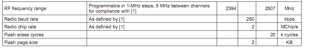

各位前辈大家好,小弟在查阅CC2530技术手册的时候,看到CC2530的空中速率是250kpbs,现在在做一个项目,用CC2530跑压缩语音,但是还是有64kpbs,距离非常近,就有疑问是不是因为没有设置空中速率的问题,但是看了半天也没找到哪里可以设置,而且经常看到这个 AS defined by[1] ,这个“[1]‘恕小弟眼拙,确实没看到,请问CC2530空中速率可以设置吗?
1. IEEE Std. 802.15.4-2006: Wireless Medium Access Control (MAC) and Physical Layer (PHY) Specifications for Low-Rate Wireless Personal Area Networks (LR-WPANs)
http://standards.ieee.org/getieee802/download/802.15.4-2006.pdf
是指参考文献内的第一个

谢谢您的回复,小弟现在用CC2530没有跑协议栈,然后有两个CC2530的模块,模块里面是CC2530+CC2592,这个模块写的250Kpbs,如果单纯考虑空中速率的话,应该完全能够跑语音的,只是距离近,所以有点困惑不知道是不是250Kpbs。
纯单向的语音通信是可以做到的,一包发送64字节,间隔4ms发一次。
谢谢您的回复。嗯嗯,小弟现在传的16PCM之后,得到16K字节,然后把16PCM转成8PCM,然后相当于每秒才8K,然后就是64Kpbs,测试了是可以,就是距离比较近,然后想提高距离就想把250Kpbs降低到125Kpbs,差不多距离就能多1倍,所以小弟想问一下能设置空中速率不。
