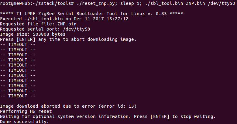

Hi TI !
我想在linux环境用串口升级cc2530的固件,想先在PC端实现,但是出现了如图所示的问题。请问1.能否不连beaglebone网关直接从电脑运行 ./sbl_tool.bin把代码烧写进cc2530? 2. sbl_tool如何兼容非beaglebone的网关?请问解决方法是什么?
