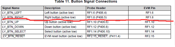

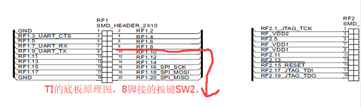

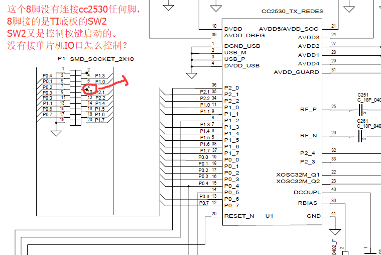

问一下具体在哪定义按键启动和自动启动?我自己没有找到。
我把HOLD_AUTO_START定义删除了,刚刚调试了下,程序执行一会,就会重头开始?是不是入网后就不会这样了
