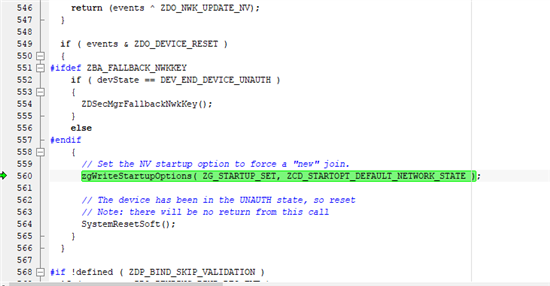

关于zigbee ha1.2协议中终端自动启动问题
我用的TI官网的例子,没有对代码进行任何改动,只是删除了HOLD_AUTO_START定义,配置成自启动模式。
但是经调试发现终端设备程序执行一会就进入软复位,一直反复这个过程。
求解

  • 那怎么设置成自启动呢?不定义HOLD_AUTO_START就可以了吗?还有什么其它地方需要修改吗?
  • 自启动的话不预编译HOLD_AUTO_START即可
