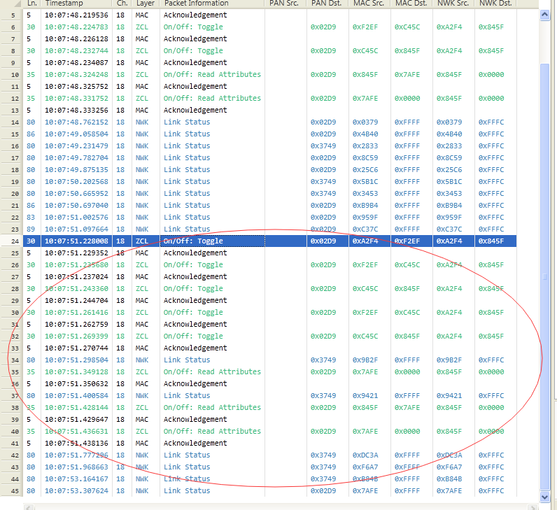

关于 zclGeneral_SendOnOff_CmdToggle 函数的使用
        控制端使用 ZStatus_t zclGeneral_SendOnOff_CmdToggle( uint16 srcEP, afAddrType_t *dstAddr, uint8 disableDefaultRsp, uint8 seqNum );
        这个函数控制某个灯,灯有时候会连续动作(即灯开了后立马又关了),基本控制30次左右会出现一次此现象,严重的一次灯连续闪了4次。
        原因应该是控制端发出数据后,没有收到ACK,触发重发机制,但是灯那边实际已经动作了,并且也发出ACK了,只不过控制端没收到。抓包看,确实是连续发送了无线数据,而且间隔很短,在10ms之内。
        实际在开始的时候就发现这个隐患了,采取的办法是不用Toggle指令,直接使用ON或者OFF指令。现在需要用按键来控制灯,只能使用Toggle指令,要不灯那边手动改变状态后,会出现ON/OFF不同步。
        处理过程中,我把disableDefaultRsp这个参数,由false改为true,灯连续动作的几率会少了点,但是还是会出问题。
        请问下大家还有什么别的处理方法么?
        测试环境:现场中有50多个路由设备。
