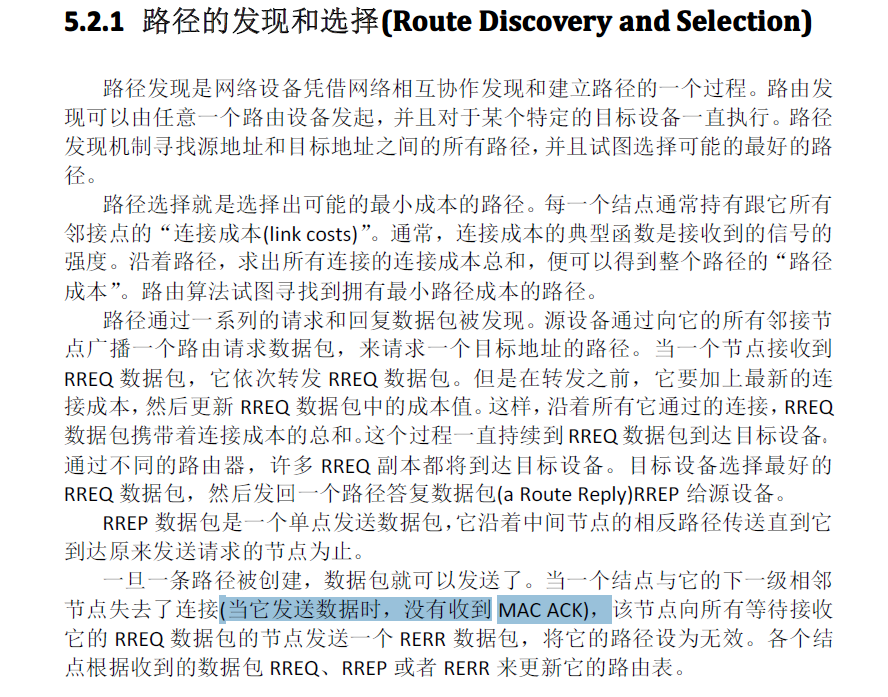

问专家们一个路径的发现和选择的问题
这里说的(当它发送数据时没有收到mac ack)做这部分的代码在哪里?
因为实际应用中有出现向下一级发送数据的时候有收到mac ack,但是下一级并没有继续转发出去,导致设备数据停留在这里到达不了其他设备或协调器,自然也引起控制失败或设备离线的问题。
所以想知道这个地方,添加判断为目的地址给他的回复是不是更稳妥些。这样重新换条路径会不会好些。
