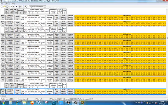

在zigbee组网下,终端节点发送数据给协调器时,出现大量错误重传,初步判断是终端没有接收到应答帧导致。
1.请问如何修改等待应答时间,即mac_Ack_wait_duration在哪可以修改?
2.可以取消应答帧直接发送下一帧数据吗?

您现在是想关闭MAC ACK?
您可以尝试将mac_api.h中的
#define MAC_TXOPTION_ACK 0x01 改为
#define MAC_TXOPTION_ACK 0x00
但不建议您关闭MAC ACK
谢谢回复! 再请问一下,可以修改对应答帧的等待时间吗,就是发送数据帧以后,没有收到应答帧到下一次发送的时间间隔,协议栈默认是多少延时,可以修改吗
