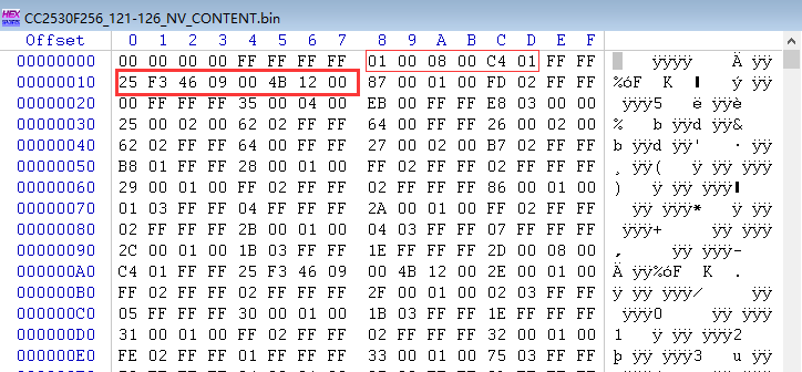

现在想直接把6个page的NV全部读出来,这样把这6个NV写到别的协调器上,岂不是实现了协调器坏掉更换新的协调器这样的需求,所有的PANID以及network key之类的不都是在NV里面存储的吗,那直接拿出来NV换到别的器件上,不就完美更换了。
通过分析源码,我们知道,CC2530F256的NV是存储在flash的第121 page处,总共6个page存储了NV信息,那么问题是,有没有办法在电脑上用SmartRF Flash Programmer读取NV呢?
1、尝试了直接读取flash到.hex文件,结果发现文件是721KB,似乎和直接编译好的.hex大小不一,不知道中间哪里出了问题?
2、SmartRF Flash Programmer似乎和SmartRF Flash Programmer 2不一样,比较简陋,没法直接读取指定地址的数据啊
  • 1, 这个是正常的,因为读出来的时候,Flash里面没有内容的地方,都用0xFF填充了,所以hex文件会比较大。
    2, SmartRF Flash Programmer只能读取整个Flash,然后可以使用JFlash把NV区域裁剪出来。
  • 最后我用没读.hex然后剪裁出NV这种方法,感觉比较费劲;

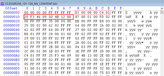

    我用了SmartRF Flash Programmer安装目录下自带的SmartRFProgConsole.exe命令行程序,读出了6个page的NV数据,并合成了一个CC2530F256_121-126_NV_CONTENT.bin文件,然后WinHex打开都能看到其中的IEEE地址信息;
    现在遇到的问题是,我有了这个包含所有NV信息的.bin文件,我怎么恢复到别的芯片上呢,例如我要恢复到全新的CC2538芯片上呢,试了好多方法,都不奏效;
    已经读出来的6个page的.bin文件,细框是NV ID信息,粗框是写入NV的IEEE地址;
