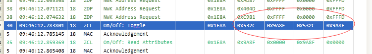

比如,A是协调器,B是控制端,C是被控制端。
通过B和C都向A发送“ZDP_EndDeviceBindReq”的方式实现绑定后,绑定信息是存到里协调器A呢,还是控制端B呢?
1)、如果是存在协调器A中,在B控制C时,关掉协调器A也是可以控制的,所以绑定信息应该不是在协调器中,否则设备B不能从绑定表中获取到C的网络地址;
2)、如果是存到控制设备B中,在绑定过程中,B和协调器A的数据通讯包中,从End Device Bind Request--->>到Unbind Request--->到Bind Request--->到最后的End Device Bind Respons,数据包中并没有包含过被控制设备C的网络地址,只有C的64位IEEE地址。那么绑定成功后,B是怎么知道的C的网络地址的呢?
