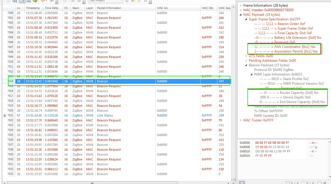

请教ZHA1.2网关(协调器)的beacon中Capacity的问题,当设备发beacon request时,网关回应beacon,网关的beacon中有Route Capacity和End DeviceCapacity为0时,设备就无法加入到网关中,这个怎么解决呀?
