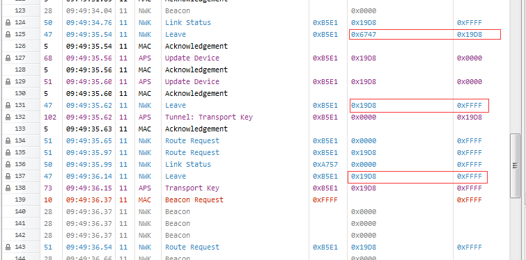

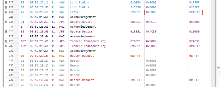

当一个终端设备使用zclSampleSw_BasicResetCB中的NLME_LeaveReq退网时候,只会给其父节点发送leave通知。(路由是发出广播的)
但其父节点路由没有广播,所以协调器收不到终端退网的数据。
经测试小米零火开关是可以的,测试多个ti方案的零火开关(路由设备)均有问题。我也尝试修改过但都无效。比如打开ZDO_MGMT_LEAVE_REQUEST和ZDO_MGMT_LEAVE_RESPONSE,断点调试也不进ZDO_LeaveCnf和ZDO_LeaveInd。
请大家分析,附件抓包   ti路由退网.zip小米路由退网.zip
