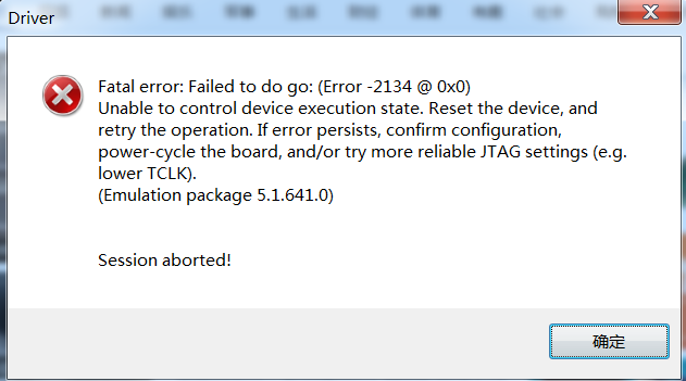

你好,我自己画了一块CC2650的核心板,24M系统晶振,32K的时钟没有添加,现在的情况是:用IAR下载的时候,最后会提示
2.如果用Flash Programmer 2下载hex文件,则提示下载成功,但是没有运行;请问是什么原因,芯片周围的电压正常,谢谢
请问您烧录的是哪个程序? 用的是7*7的芯片? 复位引脚电压如何?
另外建议看一下文档
在无 32kHz 晶体的 CC2640 上运行低功耗 Bluetooth
http://www.ti.com.cn/cn/lit/an/zhca714b/zhca714b.pdf
