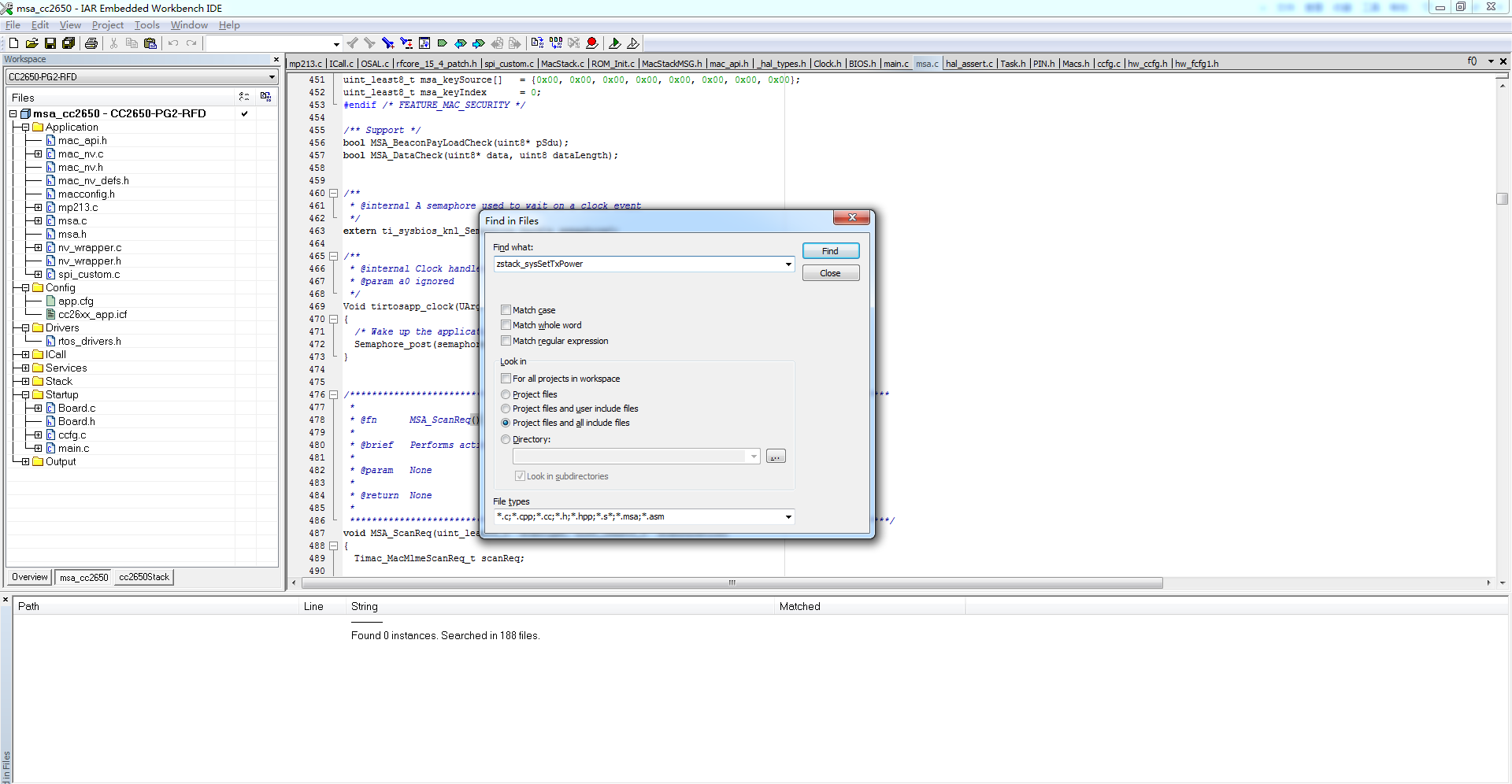

现在想设置一下CC2630的发射功率,查阅了一些资料,均是说要修改下述函数:
zstack_sysSetTxPowerReq_t req;
zstack_sysSetTxPowerRsp_t rsp;
req.requestedTxPower = 0; // change to desired output power level
Zstackapi_sysSetTxPowerReq(zswEntity, &req, &rsp);

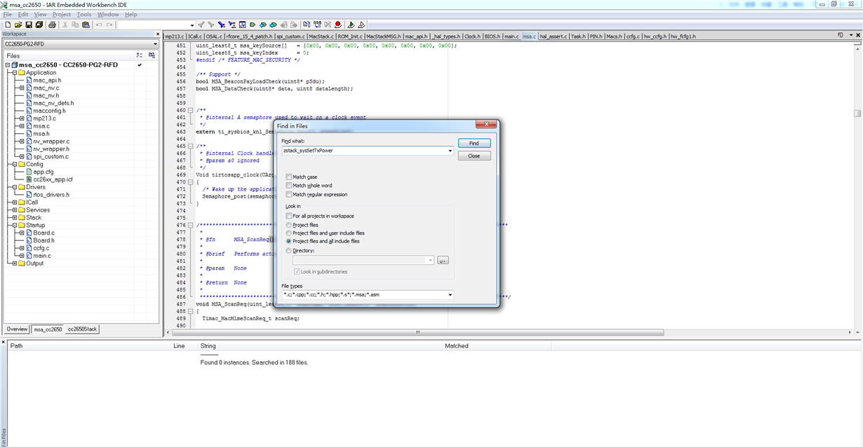

但是我在现在的协议栈里面找不到这部分函数啊,协议栈的版本是timac_1_05_02_43299。IAR打开工程包,搜索zstack_sysSetTxPower字段没有找到相关的内容...请问这个应该怎么修改射频功率呢?
十分感谢帮助!

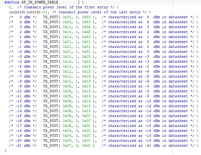

  • 感谢帮助!但是我在msa.c里面找到了相关的函数,由于之前有人做过一些修改,目前函数定义是:
    #ifdef PA_LNA_CC2592
    int8 power = 20;
    /* Set TX power */
    MAC_MlmeSetReq(MAC_PHY_TRANSMIT_POWER_SIGNED, &power);
    因为这个现在的发射功率难道是20dbm么?2630应该最高是5dbm的发射功率啊...在masc.h里面有对于tx_power_table的描述应该是从-21~5dbm的调整范围?如下:
    请问这种情况下,对于因之前提到的函数应该怎么设置具体的功率值啊?

  • 您的意思是是否使用了2592 PA芯片吗?我们系统没有使用PA芯片。目前我在协议栈里面搜索MAC_MlmeSetReq(MAC_PHY_TRANSMIT_POWER_SIGNED, &power)字样,只有msa.c里面出现了该段函数,并且还是在#ifdef PA_LNA_CC2592之后。所以您的意思是目前使用的是默认功率(0dbm),因此需要在#ifdef PA_LNA_CC2592这段函数之后直接添加
    int8 power = ;
    /* Set TX power */
    来定义系统的射频功率,并且power=后面写多少射频功率就是多少(-21~5),请问是这个意思吗?
