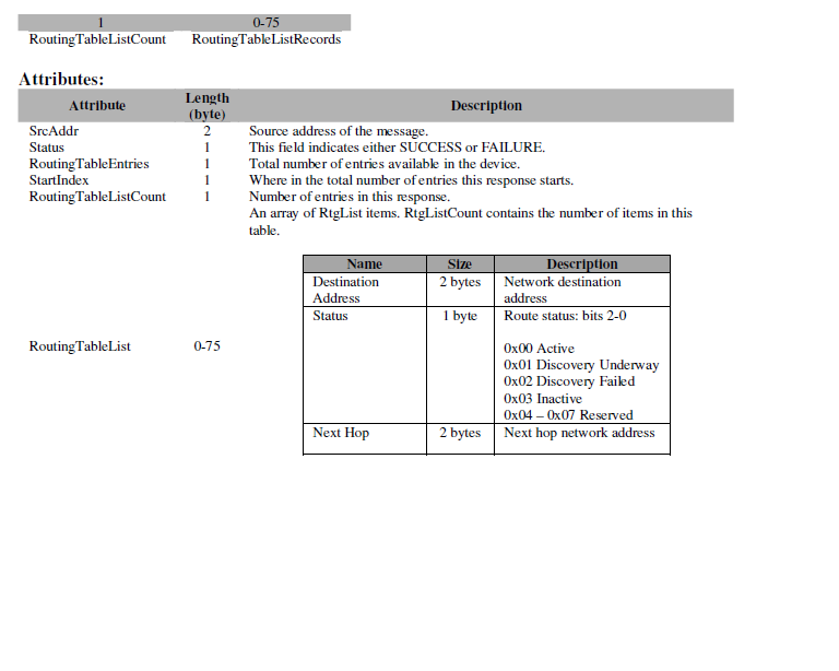

已经读取成功路由表了,请问如何分析呢?怎么知道从0x0000到达目的节点经过的路由节点
RoutingTableEntries=13
StartIndex=0
RoutingTableListCount=10
RoutingTableList[0].DstAddr=0x8683
RoutingTableList[0].Status=0
RoutingTableList[0].NextHop=0x6ED6
RoutingTableList[1].DstAddr=0x9DF5
RoutingTableList[1].Status=0
RoutingTableList[1].NextHop=0x6ED6
RoutingTableList[2].DstAddr=0x42B3
RoutingTableList[2].Status=0
RoutingTableList[2].NextHop=0x6ED6
RoutingTableList[3].DstAddr=0x8836
RoutingTableList[3].Status=0
RoutingTableList[3].NextHop=0xBC47
RoutingTableList[4].DstAddr=0x91F5
RoutingTableList[4].Status=56
RoutingTableList[4].NextHop=0x91F5
RoutingTableList[5].DstAddr=0x6ED6
RoutingTableList[5].Status=0
RoutingTableList[5].NextHop=0x6ED6
RoutingTableList[6].DstAddr=0xBC47
RoutingTableList[6].Status=0
RoutingTableList[6].NextHop=0xBC47
RoutingTableList[7].DstAddr=0xA725
RoutingTableList[7].Status=0
RoutingTableList[7].NextHop=0xA725
RoutingTableList[8].DstAddr=0xDAAE
RoutingTableList[8].Status=0
RoutingTableList[8].NextHop=0xDAAE
RoutingTableList[9].DstAddr=0x5E89
RoutingTableList[9].Status=0
RoutingTableList[9].NextHop=0x5E89
StartIndex=1
RoutingTableList[0].DstAddr=0x9DF5
RoutingTableList[1].DstAddr=0x42B3
RoutingTableList[2].DstAddr=0x8836
RoutingTableList[2].NextHop=0xBC47
RoutingTableList[3].DstAddr=0x91F5
RoutingTableList[3].Status=56
RoutingTableList[3].NextHop=0x91F5
RoutingTableList[4].DstAddr=0x6ED6
RoutingTableList[4].Status=0
RoutingTableList[4].NextHop=0x6ED6
RoutingTableList[5].DstAddr=0xBC47
RoutingTableList[5].NextHop=0xBC47
RoutingTableList[6].DstAddr=0xA725
RoutingTableList[6].NextHop=0xA725
RoutingTableList[7].DstAddr=0xDAAE
RoutingTableList[7].NextHop=0xDAAE
RoutingTableList[8].DstAddr=0x5E89
RoutingTableList[8].NextHop=0x8C60
RoutingTableList[9].DstAddr=0x8C60
RoutingTableList[9].NextHop=0x8C60
