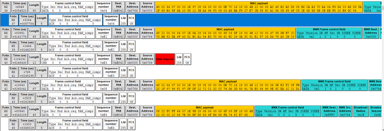

使用Z-stact 3.0.1 的GenericApp做透传应用,数据在空中发出了但接收节点都没有接收到数据
Z-stact 3.0.1 安装包没有透传的例程,试图自己用GenericApp修改实现。测试方式是首先每个节点把自己的短地址通过串口打印出来,然后通过串口给节点发送一个16位数据(另一节点打印出的地址值),节点将这个数据作为目的地址做一次发送数据包操作。每个节点发生GenericApp的SYS_EVENT_MSG事件或者ZDApp的SYS_EVENT_MSG事件时都会打印相关信息。
但目前不是很顺利,Sniffer观察到每个数据包都发出去了,对应的目的节点似乎也有回应的数据包发出,但是目的节点并没有发生ZCL_INCOMING_MSG之类的事件,即应用层没有收到数据(出现过几次CO能接收到数据但所有节点重启之后又收不到了,代码几乎没动),网络层因为没有开放代码就没法观察到发生了什么。

 这一步AF_DataRequest()返回都是成功,并且随后都会发生一个0xFD(AF_DATA_CONFIRM_CMD)事件,但是对应的目的节点就是没有任何反应。试过广播模式也没有任何节点有反应。
附件为ED和CO互相发数据过程的sniffer抓包记录,ED给CO发数据使用地址0x0,CO给ED发数据用ED实际打印出的地址:   CO与ED传数据不成功180306.psd

  • 1、你可能就没组网成功,建议你用ubiqua抓包分析一下,看到Device announce了才算成功了
    2、AF_DataRequest能返回成功并不代表发送成功,只是放入队列成功
    3、EndPoint不是随便定一个值就可以的,你看看coordinator示例和end-device示例为何两边注册的EndPoint都是一样的,为什么这么做你都没搞清楚,当然你不看zcl代码是不行的
  • 1.组网应该是成功了的,在CO开启状态下ED节点上电后的devState值会经历 DEV_HOL 》 DEV_NWK_DISC 》DEV_NWK_JOINING 》DEV_END_DEVICE_UNAUTH 》DEV_END_DEVICE 的变化过程, 而咋没有CO的状态下ED节点上电后的devState值是DEV_HOL 》 DEV_NWK_DISC 》DEV_HOL。 ED节点状态成为DEV_END_DEVICE后应该是与CO组网成功了。
    2.我调用AF_DataRequest操作后Sniffer抓包能看到有对应的包发出(源地址与目的地址与代码发出的相符),并且目的节点也有对应的“响应”包发出。发送节点也会产生一个0xFD消息事件,在某个帖子里看到说是0xFD是数据包实际发出后硬件中断程序返回的一个消息标志!?
    下图是ED(0x0764)发给CO(0x0000)的数据包过程,可以看到随后有CO给ED的一个“响应”的包,说明ED的MAC层是收到了数据包的:
    下图是CO(0x0000)发给ED(0x0764)的过程,可以看到随后也有ED的一个“响应”包,
    3,EndPoint值在ED和CO两边相同,都是1,两边在这部分用的是一样的代码,其它簇ID什么的也是相同值。  还是这些值不仅要两边相同而且还必须是什么特定的取值吗?
  • 现在都不用sniffer抓包,都用ubiqua抓包,然后分析,建议用
  • @VV
    上面帖子里有抓包文件,能否帮忙分析下原因或者指导一下方向 !
