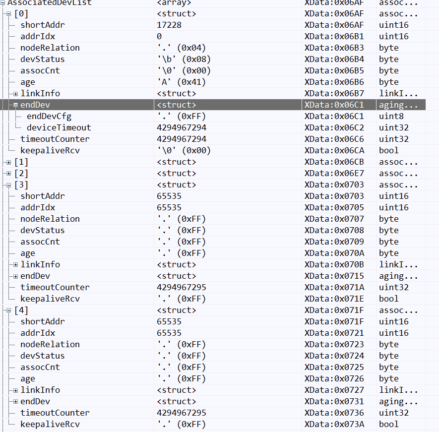

AssociatedDevList 没有满,但是不能加入,返回的Beacon中Association Permit 为NO
     使用Zstack home 1.2.2a,使能child aging并且设置NWK_END_DEV_TIMEOUT_DEFAULT为3,也就是八分钟。但是协调器不让加入设备,返回的beacon中Association Permit 为NO。

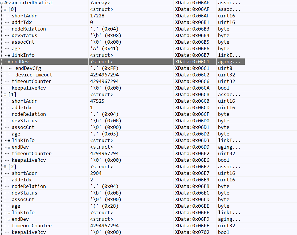

     程序开启了NV,经过ztool查看NV保存的值确实是开启了child aging ,并且NWK_END_DEV_TIMEOUT_DEFAULT的值为3,一般流程每次协调器重启的时候endDev中的deviceTimeout值会变成540,并且timeout Counter也会重新开始每隔一秒减一,但是调试的时候的值却不是这样的。如下图。
    可以看出AssociatedDevList 中前三个数据很奇怪,既然都有了地址,但是assocCnt都为0,最重要的是deviceTimeout和timeoutCounter都是0xFFFFFFFE。也不随着时间减少。不知道问题出在哪里了?
