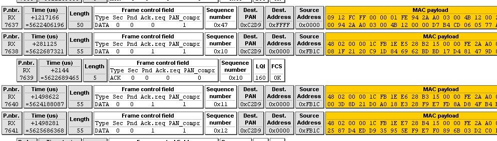

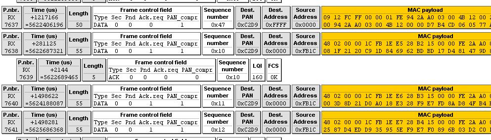

    请帮帮忙
  • 上ubiqua抓包文件,确定一下是否的确是收到了。
  • 麻烦帮我看下,谢谢!
    zcl_SendCommand_flase.psd
  • 找到问题了。
    我修改过SimpleDesc里面的内容,改回原来的就OK了。
