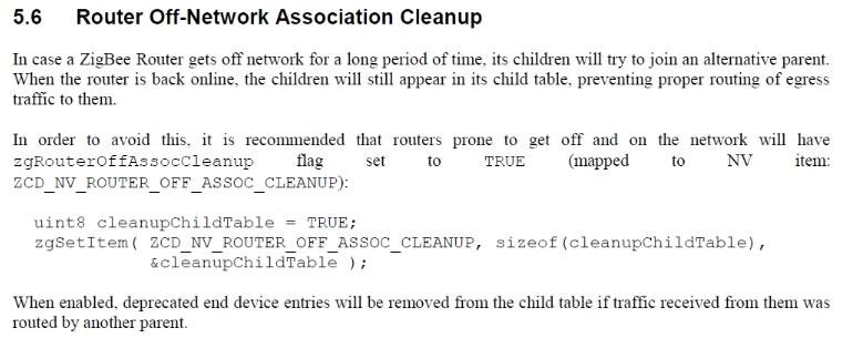

我们公司现在对CC2530Zigbee模块有大批量的使用,后续还有比较大的量。但是,模块采用Many to One 的通信模式,在使用过程中出现个别节点掉线,后紧接着多个节点连续掉线,最后整个网络瘫痪的问题。最近为查找原因,从Z-Stack Developer's Guide.pdf中看到,在使用Many to One 模式时,需要配置一个参数,避免子节点无法正常通信的问题,怀疑是这个地方引起,所以想请教一下。我们目前用的协议栈版本为ZStack-CC2530-2.3.1-1.4.0
   在Z-Stack Developer's Guide.pdf手册中提到,在使用many to one模式时,为避免父节点掉线后重新恢复后,它的子节点无法正常通信的问题,需要配置zgRouterOffAssocCleanup该参数进行解决,如图所示
现在的问题是:
1、在使用Many to One 模式时,zgRouterOffAssocCleanup该变量是否一定需要配置为TRUE,如果必须配置,应该如何进行配置,在协议栈什么位置;
2、针对邮件一开始提到的现象,想问一下是否有其他原因引起;
3、关于CC2530和Zigbee Pro协议栈是否能够实现多个信道跳频的方式,另外,如果实现的话,如何实现是否有可行的方案可以借鉴。

  • 1、这个协议栈版本太低,建议升级版本。很多问题在新版本已经修复
    2、MTO的应用建议参考TI文档--- Breaking the 400-Node ZigBee® Network Barrier:www.ti.com/lit/an/swra427c/swra427c.pdf
  • 这个主要跟关联表有关系,跟Many-to-one没有关系。
    信道跳频可以实现,协议栈有现场的API可以使用,但是对于终端设备来说,可能存在休眠期间,不一定能够收到这个跳频的命令。
    所以在终端设备上,需要有去其他信道搜索网络的功能。

    由于我们已经在之前ZStack-CC2530-2.3.1-1.4.0协议栈的基础上做了很多工作,所以暂时无法更新协议栈。所以我想问一下,Z-Stack Developer's Guide文中关于cleanupChildTable的描述,是否确实存在该问题呢?像我们这种已经用的旧版本协议栈的公司,该如何操作从而避免问题的发生呢?期待您的答复,谢谢。
  • 這個確定是Zigbee spec存在的問題所以才會有R21 core spec出現修正、如果無法使用Z-Stack 3.0,建議device 在離網一定要發出leave request 並得到leave response 基本上可以避免問題

  • 1. 路由设备如果是不正常離網也是會殘留在關聯表
    2.协议栈中沒有定義如何判断设备掉线,建議在终端设备或路由设备應用程式中定期跟coordinator通訊,來判断设备掉线
