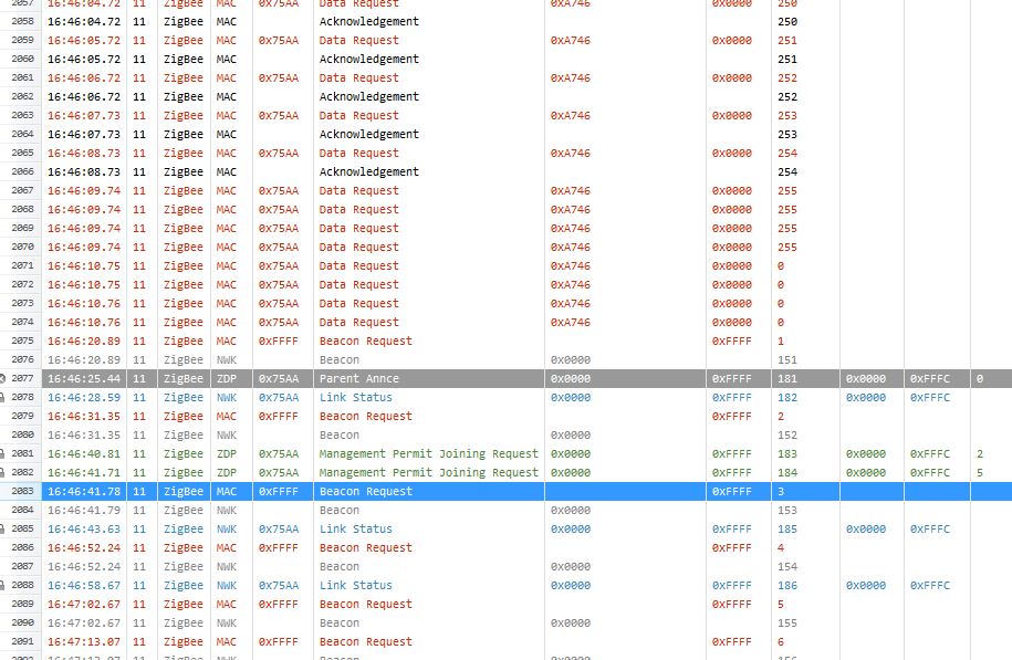

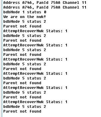

一个End, 一个Coor;End入网后复位Coor,End无法找到Coor,一直打印Parent  lost;Coor复位后End多次Data Request失败后进入了Beacon Request。
有什么办法解决这个问题?
