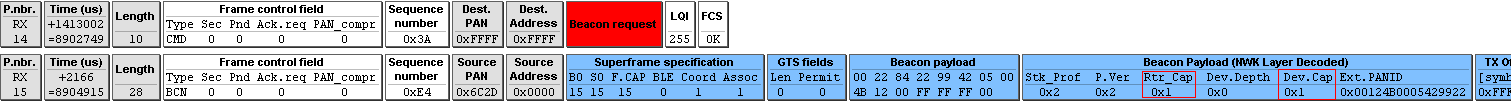

Zigbee抓包工具抓包
正常情况

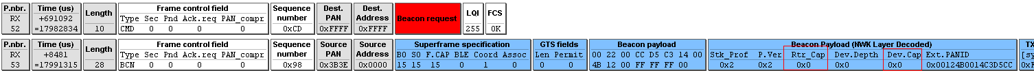

异常情况
异常后,Rtr_Cap 和 Dev.Cap为0
异常情况下,终端发送baecon request 协调器收到后,协调器并没有进入 ZDO_beaconNotifyIndCB 回调函数。

  • ZDO_beaconNotifyIndCB 这个函数只会在节点上被调用到,在协调器上是不会的。
    你的协调器关联表是设备加满了吧,如果在使能NV_RESTORE的情况下,所有子设备的信息都会保存在Coordinator的关联表里面,加满了就无法加了。
    Rtr_Cap 和 Dev.Cap为0就是说明协调器加满了,如果你们只是产线上的测试话,可以在协调器上通过调用AssocRemove函数把子设备信息都删除掉。
