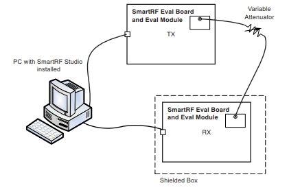

  • 测试系统如下图所示:
  • 我通过示波器分析CC2538模组和CC2530模组接收SmartRF Studio7发送的数据波形,发现前者发送需要的时长远远大于后者,我觉得有可能问题出在这里:使用SmartRF Studio7工具测试接收灵敏度时,CC2530采用的DEBUG接口(DD--P2.1,DC--P2.2)和CC2538采用的JTAG接口不同,两者传输协议和速度不一样。
    如何在SmartRF Studio7修改设置(甚至改变其与CC2538模组的通信接口)进行接收灵敏度测试,还请支招,谢谢!
