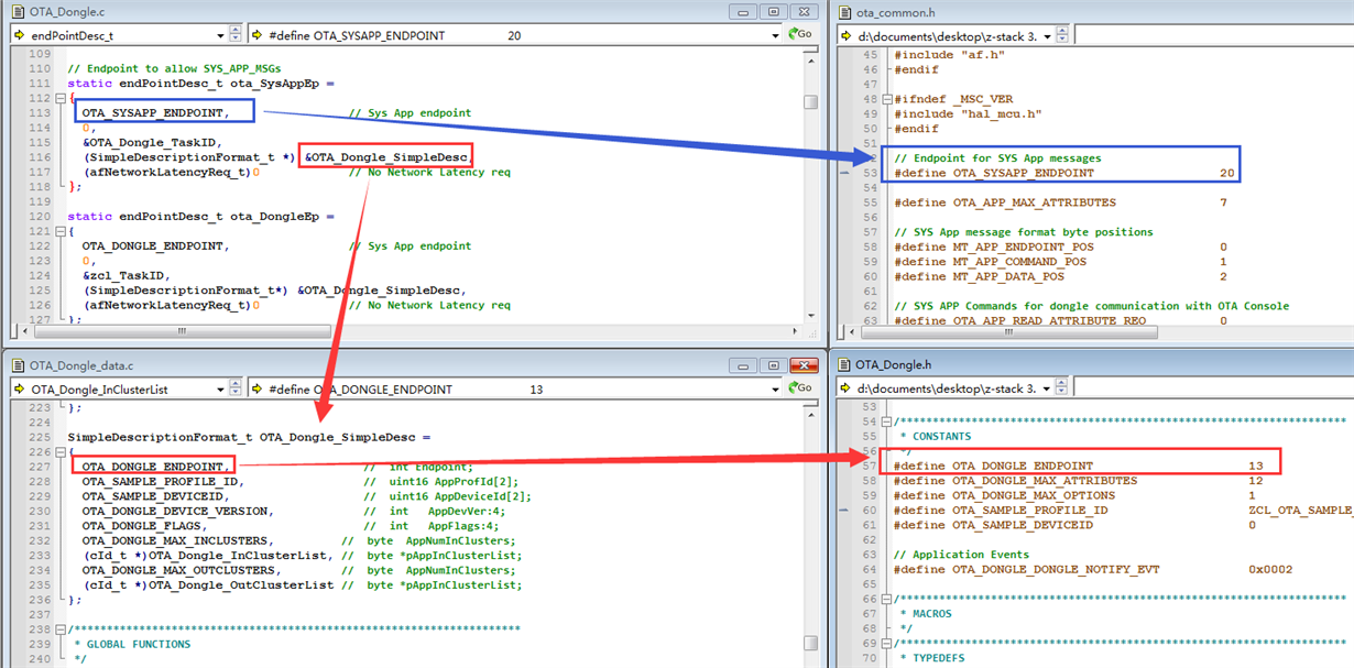

CC2530 Z-STACK 3.0.1 的 endPointDesc_t 和 SimpleDescriptionFormat_t 里的 endpoint
endPointDesc_t 和 SimpleDescriptionFormat_t  都有一个成员 endpoint ,而 SimpleDescriptionFormat_t   又是  endPointDesc_t 的成员,
1.这两个endpoint有什么区别?
2.endPointDesc_t 的成员 epType,应该是 端点类型,似乎例程中都赋值为0,,这个成员的作用及取值是什么?
3. OTA Dongle 中,有如下 endPointDesc_t
#define OTA_DONGLE_BINDINGLIST 2
// Endpoint to allow SYS_APP_MSGs
static endPointDesc_t ota_SysAppEp =
    OTA_SYSAPP_ENDPOINT, // Sys App endpoint
    0,
    &OTA_Dongle_TaskID,
    (SimpleDescriptionFormat_t *) &OTA_Dongle_SimpleDesc,
    (afNetworkLatencyReq_t)0 // No Network Latency req
static endPointDesc_t ota_DongleEp =
    OTA_DONGLE_ENDPOINT, // Sys App endpoint
    0,
    &zcl_TaskID,
    (SimpleDescriptionFormat_t*) &OTA_Dongle_SimpleDesc,
其中的endpoint注释都为 Sys App endpoint,但实际值却不一样;SimpleDescriptionFormat_t都为OTA_Dongle_SimpleDesc;这两个端点描述符的在工程代码里作用分别是什么?为什么 static endPointDesc_t ota_DongleEp里的task_id 为zcl_TaskID?

  • 一个设备可能有多个endpoint,endPointDesc_t用于每个endpoint的描述,而SimpleDescriptionFormat_t表示的是这个endpoint上面支持的cluster,包括out cluster 和in cluster。
    协议栈的定义内,endPointDesc_t里面包含了SimpleDescriptionFormat_t,这样就可以识别具体的功能了
  • 如图,在OTA Dongle 里,endPointDesc_t 的 endpoint 跟 (SimpleDescriptionFormat_t *) &OTA_Dongle_SimpleDesc, 的 EndPoint 值不一样。
    另外其他2个问题如何解释?
