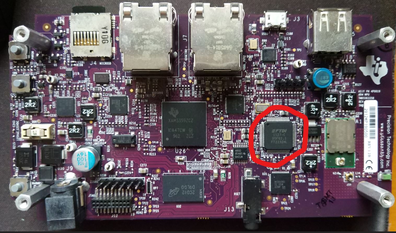

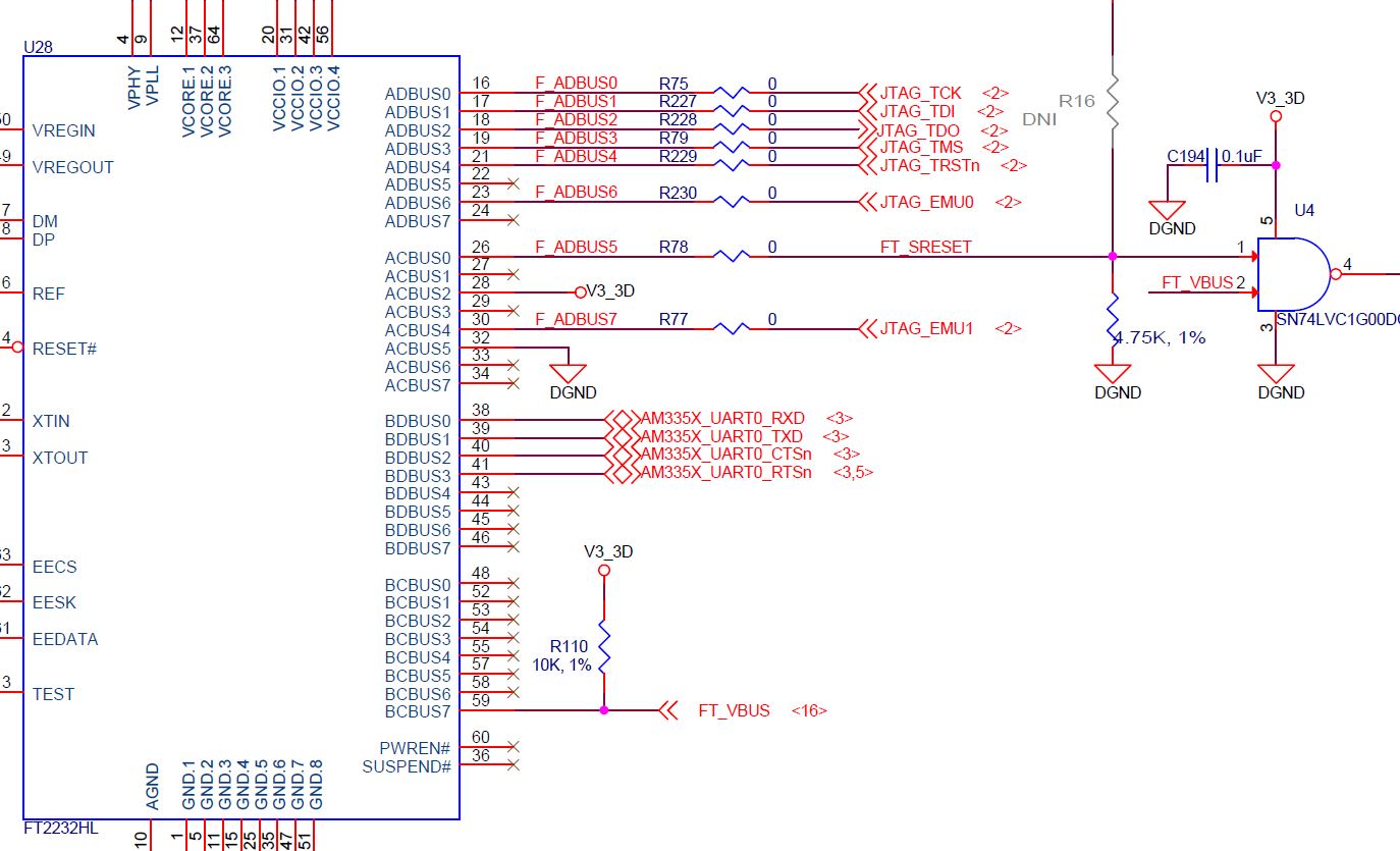

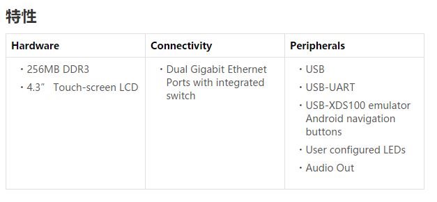

最近入手TI开发板一块(TMDSSK335X starter kit),官网上信息如下图,显示开发板本身带有XDS100仿真器,而且原理图上也确实把AM3359的JTAG引脚连接到FT2232了。但是连接计算机后只能显示为串口,怎么更新驱动都没有用,感觉是FT2232H的固件不对,想找官方的固件更新一下。所以想问一下有没有哪位朋友了解这个问题,或者有好用的固件分享一下。

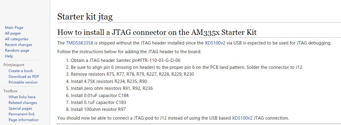

今天又在TI论坛上找相关资料发现一个描述XDS100V2仿真器的。
:processors.wiki.ti.com/.../XDS100
这里面提及了一个CPLD XC2C32A应该是您说的FPGA。
不过还有一点不明白,starter kit 这块开发板为什么把AM3358的JTAG引脚连接到FT2232上面去。这样又不能用来烧录有什么用。
根据TI的介绍,这个TMDSSK3358 starter kit的板子自带的FT2232H应该就是个XDS100V2.
