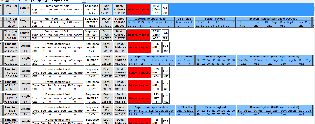

协调器和路由节点连接
由节点一直在发送beacon,协调器也在不断发送super frame。调试发现 pNwkDesc一直是0.
pNwkDesc = nwk_getNwkDescList();
while (pNwkDesc)
ResultCount++;
pNwkDesc = pNwkDesc->nextDesc;
