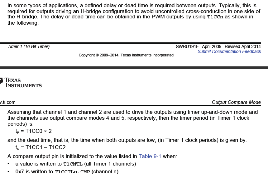

2530控制LED,用的定时器1控制输出,想调节PWM渐变。
